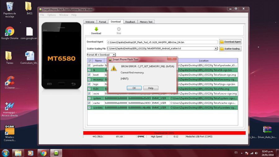

Hola buen día, quisiera saber porque me sale este error?
BROM_ERROR: S_FT_GET_MEMORY_FAIL (0xFDA)
Cannot find memory
Gracias por el apoyo.
[DOUBLEPOST=1516826761][/DOUBLEPOST]Alguien podría darme alguna solución para este error?
GRACIAS!!

Mensaje: ERROR DE BROM: S_FT_GET_MEMORY_FAIL (0xFDA)
Significado: la herramienta de SP Flash detectó un error al leer el almacenamiento del teléfono
Solución:
  • Intente usar un puerto USB, cable y computadora personal diferente

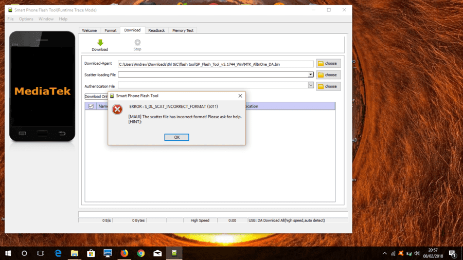

Buenas tardes,
despues de leer y intentar con versiones y demas,, salta ahora este error.
Tengo windows 10, le instale los drivers segun manual etc, etc,
Alguna idea ??? gracias

Gracias por tu ayuda.
Sigue igual al mover la carpeta a C:
Tendra la version del flash tool algo que ver tengo 3 distintas y igual. segun parece, la version 9.18.6 es la menos problematica para windows 10 , pero no la encuentro sin bicho en la descarga.
Cuál es tú móvil, porque esa versión de flash tools no me aparece
SP Flash Tool - Download SmartPhone Flash Tool
Talvez cuando hablan de esa versión donde la viste se refiere a otra flash tools para un dispositivo en concreto.
