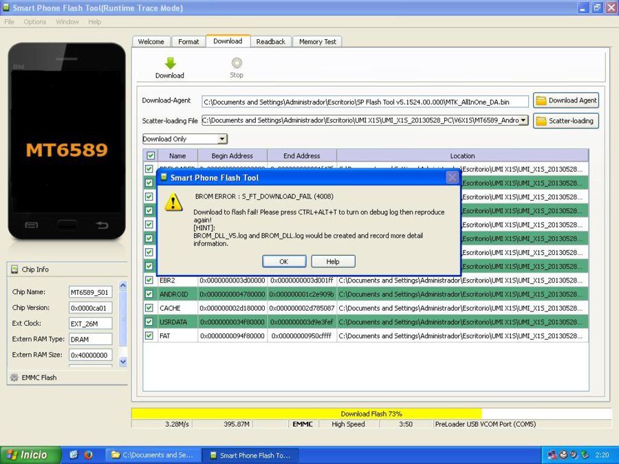

Hola a tod@s!!
A mi me aparece el error 4008 y he seguido las indicaciones para solucionarlo: cambiar cable USB y puertos USb del PC, con distintos PC's, he probado con distintas versiones del Flash tools, e incluso con el format+download; pero no hay manera siempre se me queda colgado en el 73% y aparece el error 4008.
No sé que más hacer, a ver si alguien me puede ayudar y consigo revivir un UMI X1S.
Gracias Un Saludo!!
Hola a tod@s!!
Gracias Un Saludo!!
Prueba mantener presionado el botón de volumen menos y sino funciona el volumen más desde antes de conectar el móvil al usb hasta que terminé el flash.
Los pasos que sigo son con el movil conectado por usb y la bateria quitada ejecuto el download del flashtools y seguidamente conecto la bateria, el pc reconoce el movil y empieza el download; probaré lo que me dices de dejar presionado el botón de volumen antes de conectar la bateria y ya contaré los resultados.
Gracias por la ayuda RAMI70!! Salud!!
Bueno, pues lo he intentado de todas las formas: apretando el Volumen - y conectando el móvil seguidamente al pc por usb con la bateria ya puesta, y tambien con el volumen +; de la mismas formas que antes (Vol- y Vol+) pero con el movil conectado desde el principio por usb y conectando despues la bateria; y con el flash tools tanto en modo download como format+download con las conbinaciones anteriores y nada no hay manera siempre se me queda en el 73% del Flash.
Si a alguien se le ocurre algo más se lo agradeceré!!
