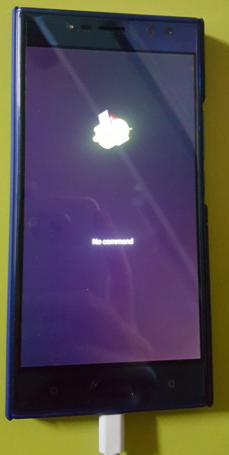

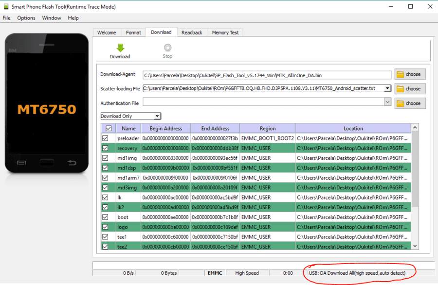

Estoy intentando flashear mi Okitel K3 porque tengo problemas con la rom pero creo que tengo un problema con el driver. El pgm Flash tool no me detecta el dispositivo. He leído todo el hilo pero no he encontrado una respuesta a mi problema.
Seguí los pasos de instalación manual del driver y cuando conecté el movil en modo recovery, en el administrador de dispositivos aparecía como "dispositivo MTP USB".
¿Me podríais echar una mano?
Muchas Gracias!!
El problema aparte del driver es el modo en el que lo tienes, no tienes Recovery y si lo intentas usar así con Flashtool no te lo va a reconocer, si no logras instalar una TWRP para recuperarlo con Flashtool prueba a apagar el teléfono, ejecuta Flashtool para que inicie el flasheo y una vez hecho esto conectas el teléfono apagado al pc, a ver si así te lo reconoce e inicia el flasheo
Buenas!!
Muchas gracias!! Hice lo que me dijiste de conectar el móvil apagado e iniciar el Flashtool y lo detectó y seguido empezó a flashear.
Eres un crack!
Un saludo y Muchas gracias!!
