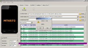

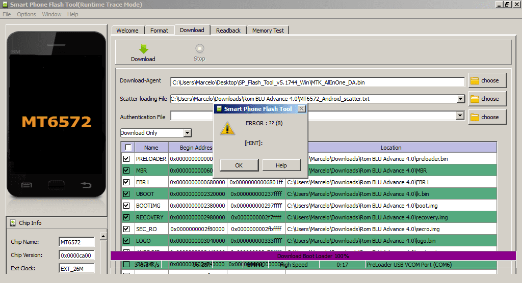

Hola, espero que me puedan ayudar! Intento Flashear mi Blu Advance 4.0 a270a me tira ese Error que sale en la pantalla! No tengo idea de que puedo hacer :/ seguí los pasos de la guía y nada :(
