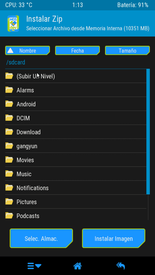

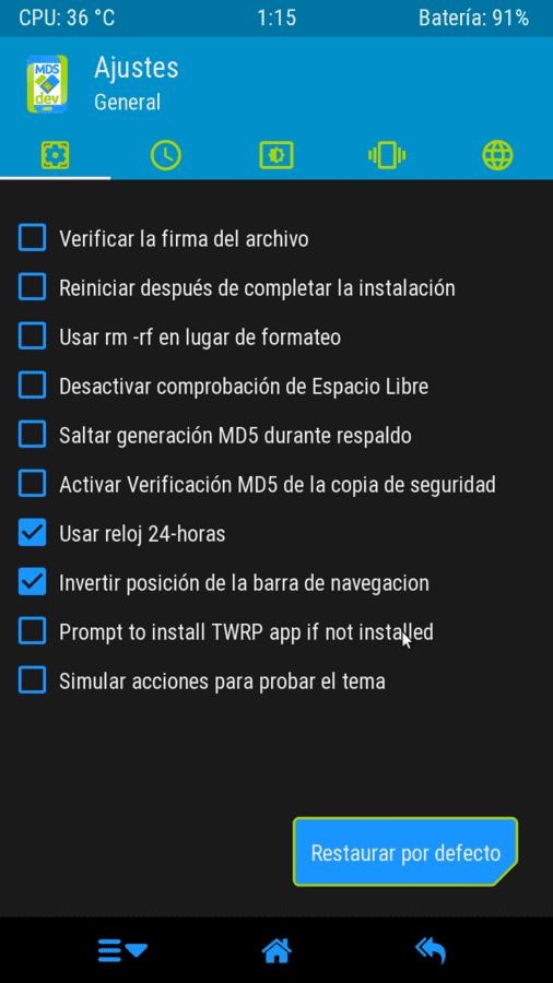

Aquí el custom recovery que he compilado desde las fuentes del github del maestro y amigo @Iceman-IT.
  • Capturas
Screenshot_2017-01-01-01-13-07.png Screenshot_2017-01-01-01-13-36.png Screenshot_2017-01-01-01-13-52.png Screenshot_2017-01-01-01-13-58.png Screenshot_2017-01-01-01-14-06.png Screenshot_2017-01-01-01-14-25.png Screenshot_2017-01-01-01-14-46.png Screenshot_2017-01-01-01-14-54.png Screenshot_2017-01-01-01-15-03.png Screenshot_2017-01-01-01-15-08.png Screenshot_2017-01-01-01-15-13.png Screenshot_2017-01-01-01-15-18.png Screenshot_2017-01-01-01-15-22.png

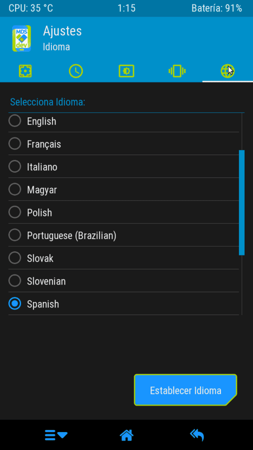

- Idioma español por defecto.
- Traducción al español mejorada y adaptado el texto a los botones.
- Hora en formato 24h por defecto.

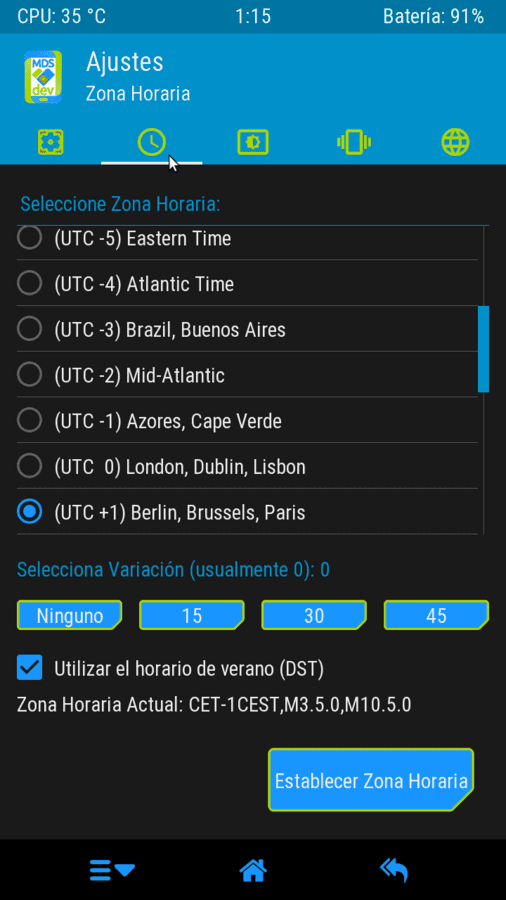

- Zona horaria por defecto Berlín, Bruselas, París.
- Brillo 66% por defecto.
- Tiempo de pantalla activa 120 segundos por defecto.

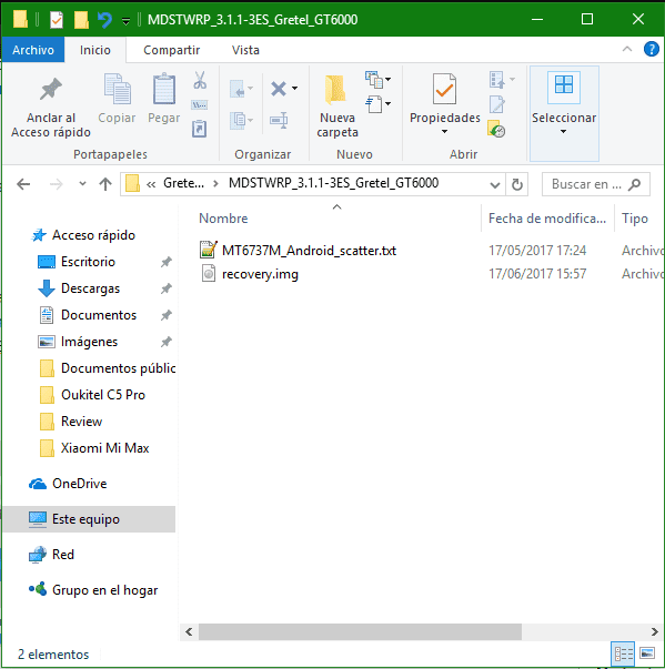

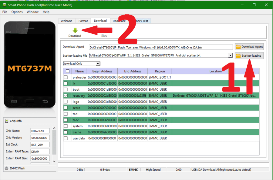

Con SP_Flashtool probado en Windows10 y Linux mediante el procedimiento típico y normal, con flashtool. El compi @JDesing creo aquí un estupendo tutorial sobre su uso.
Descargáis el archivo MDSTWRP_3.1.1-3ES_Gretel_GT6000.zip y lo descomprimís. Veréis un archivo scatter y un archivo recovery.img:
Ejecutamos flash_tool.exe como administrador (no es obligatorio pero según he leido es recomendable) aseguraos que esté en "Download only" y 1 cargamos el archivo scatter de la carpeta descomprimida y 2 le dáis a Download y conectáis el móvil apagado por USB.
Cuando uséis flashtools fijaos que esté seleccionado "Download Only", NO "Format All+ Download" porque corréis el riesgo de perder los IMEIs.
Yo he usado la versión V5_1616 por que es la que tenía a mano en el pc, pero cualquier versión posterior os debería valer.
Cuando termine (unos segundos solo) saldrá el cuadradito con el tick verde de que se ha realizado la instalación correctamente.
Es muy importante que antes de arrancar el sistema arranquéis en recovery mode para que el SO no sobreescriba el recovery que acabáis de instalar por el original.

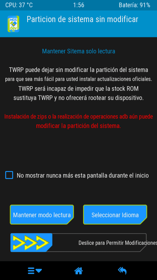

En el primer arranque os saldrá una pantalla que os pedirá que permitaís modificar el sistema, solo deslizáis la flecha hacia la derecha y ya está, después de esto yo siempre reinicio en recovery.
