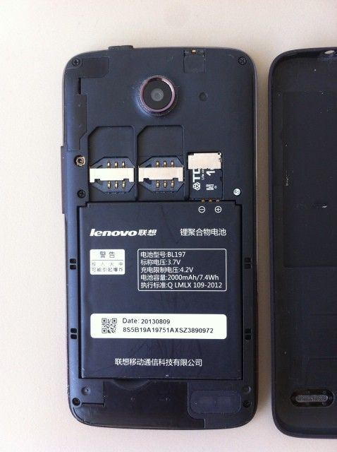

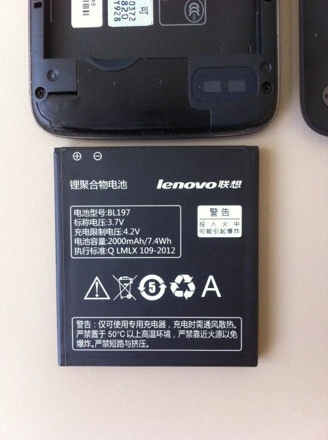

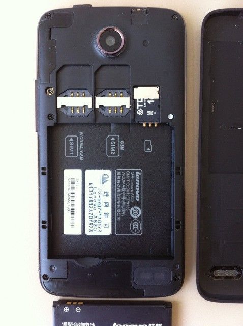

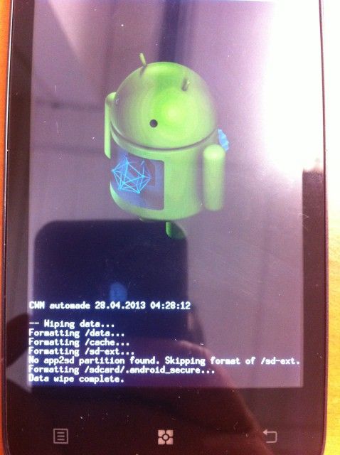

Ahora que he visto esta captura de pantalla, este error que te da es porque puede que no lo estés aplicando a un LENOVO A820 original. El error que indica es al intentar identificar un dato del teléfono "Lenovo A820" en la ROM que actualmente tienes instalada.

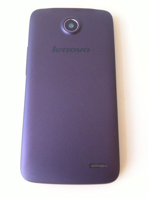

Primero asegurate de que tienes un LENOVO A820 original y no una falsificación. Si quieres inserta unas fotos de tu teléfono y te lo decimos.
O sea que los chinos piratean sus propias marcas..... :dizzy:

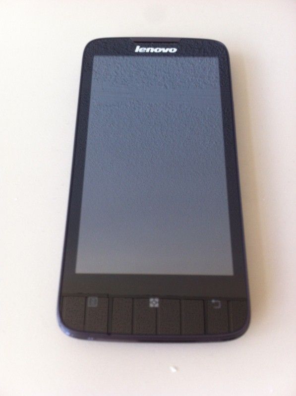

En fin, aquí están las fotos:
A mi si me parece original. Cuando llegue a casa lo comparo con el mio. Una cosa, edita la foto en la que se ve el imei
A mi también me parece el original.

Sigue los pasos que se indican para poner el reparto original de la SD interna, con la única diferencia de usar estos parches:

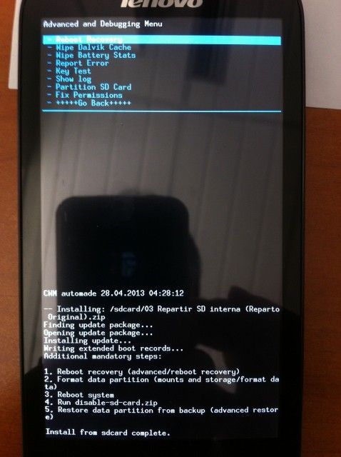

Esta vez se han instalado sin problemas, en ambos casos ha salido el mensaje "Install from sdcard complete".
Pero al reiniciar el teléfono se me vuelve a quedar congelado en la pantalla con el logo de lenovo.

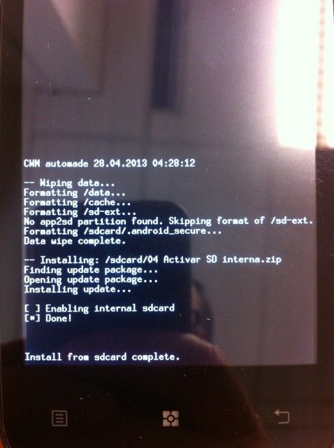

Lo hago tal cual:
- Entrar en recovery (actualmente es lo único que puedo hacer con el teléfono :wink:)
- Instalar el 03 REPARTO ORIGINAL
- Volver al menú principal y hacer el Reboot - Recovery
- Hacer Wipe Data - Factory Reset
- Instalar 04 Activar SD INTERNA
- Reiniciar el teléfono con Reboot system now
Pero es normal que se quede pillado en la pantalla inicial, no? Al fin y al cabo, no tiene ninguna ROM instalada.
Otra duda, una vez instalados los archivos, da una serie de instrucciones, entre las que está formatear la partición \data. Sin embargo, en el megatutorial no se indica que haya que hacer ésto, así que no lo he hecho, no sé si tiene algo que ver.

Claro, que es normal, si no tienes ninguna ROM instalada. Una vez hecho todo esto debes instalar una ROM desde el Recovery y recuerda que tras la instalación el primer arranque tardará un rato, aprox 5 mins.
En cuanto a formatear la partición \data no se indica porque no es necesario ya que lo hace el WIPE DATA/FACTORY RESET.
