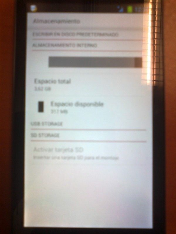

Siguiendo con el tutorial de Meteos, selecciono como almacenamiento la tarjeta SD. Después de reiniciar, me aparece lo siguiente:
Almacenamiento interno: 3,32 GB (2,29 GB libres)
USB Storage: 302 MB (301 MB libres)
SD Storage (14,64GB / 14,30GB libres)
Sin embargo, al instalar aplicaciones me las sigue metiendo en el almacenamiento interno
, aunque tengo seleccionado como predeterminado el SD Storage.
¿Habré hecho algo mal? Creo que no... ¿Qué puede estar pasando?
