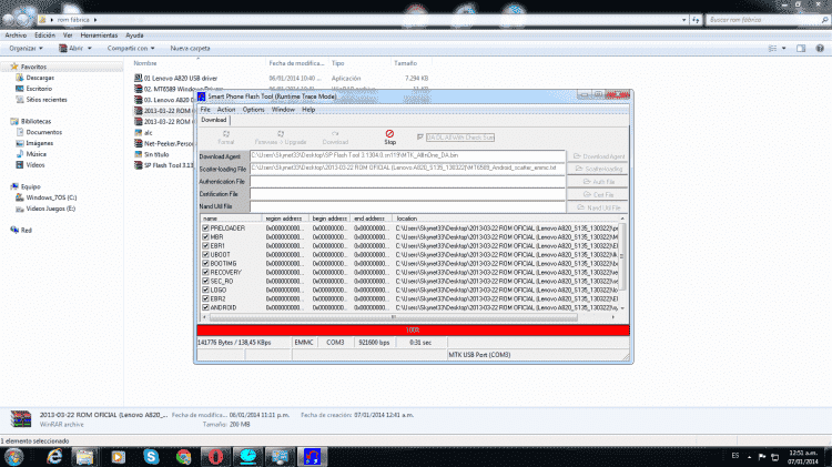

Buenas, despues de intentar instalar por recovery la rom de @pakyto y @MANOWARACERO v3.2 el movil no se inició e intenté reinstalar la rom v135 que está en este post ya que el enlace de la s139 no funciona.
En el proceso de instalación me llamó la atención que no decia que deberíamos desmarcar Preloader (en otras veces que leí el post para reinstalar de fábrica me parece que si decía que debiamos desmarcar algo ademas de marcar DA DL all with checksum.

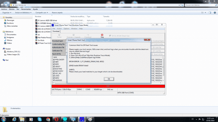

El movil la primer vez que le instale la nueva rom al parecer la aceptó, porque apareció el cartel con el círculo verde diciendo ok. Pero al desconectarlo, ponerle batería e intentar encenderlo no lo hizo.
Probé realizar el proceso de instalación de la s135 de fábrica nuevamente, pero esta vez desmarcando el preloader, y esta vez no cargó la rom ni tampoco luego marcando el preloader.
Agradezco su ayuda si saben como solucionarlo ya que es el único movil que tengo.
