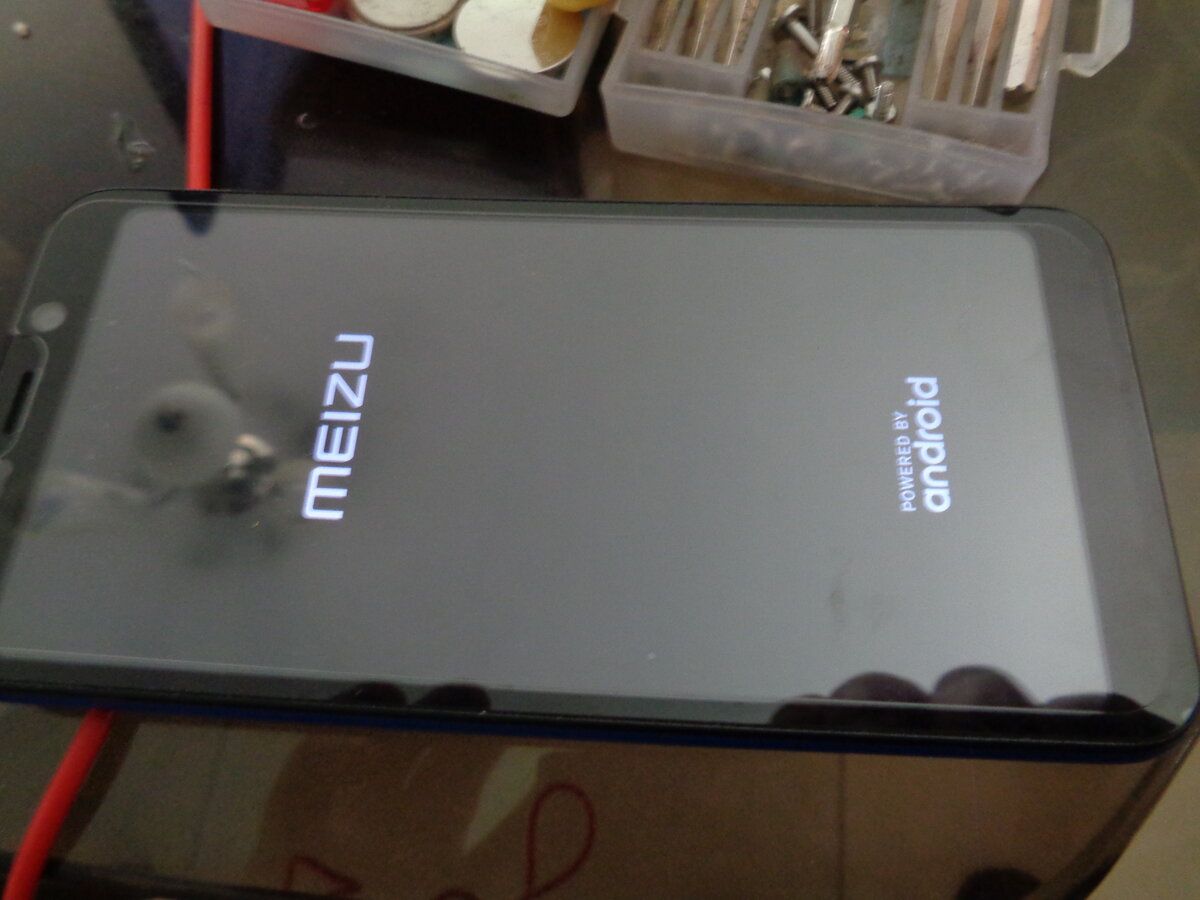

Buenas tardes a todos los saludo desde Lima - Peru
Tengo recientemente este problema con mi smart fone , ya le realize el flasheo con el Flash Tools como indica en este procedimiento Download & Install Meizu C9 Stock Firmware Flash File , Ya termino el proceso pero continuo con el mismo problema .. deseo su gran apoyo por favor amigos
Meizu C9 M818H Se queda en logo vibra y se reinicia 363187-58cd75b7b1d08d00f1c4df897546bfbb.jpg
Meizu C9 M818H Se queda en logo vibra y se reinicia dsc00492-jpg.373651

Porque has usado flashtools?
La rom a los Meizu se les instala a través del recovery, lo has probado?
Lo extraño es que te haya flasheado con flashtools sin problema.

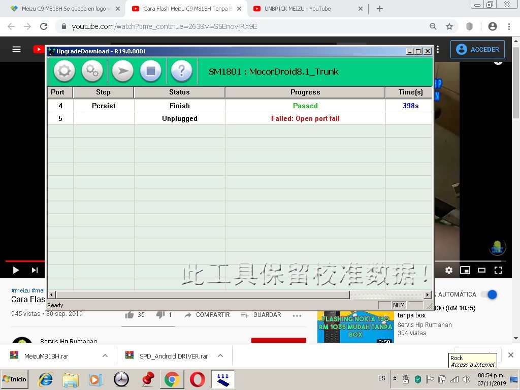

He visto que en la página de flymeos no está el firm para el c9.
El móvil lleva un procesador spreadtrum, por lo que las flashtools no pueden funcionar, otras versiones del C9 si llevan mediatek y si podrían flashear se con ft.
Bueno, mirate este video, esta en pakistaní pero creo que se puede seguir sin dificultad. Los enlaces a la rom y la herramienta de flasheo están en la descripción del video.

Muy agradecido por tu amable respuesta ,podrias brindarme por favor el link para ver el video ya que el que me enviastes me envia a mobiles dualsim de youtube
Mira bien dos posts o tres atrás
