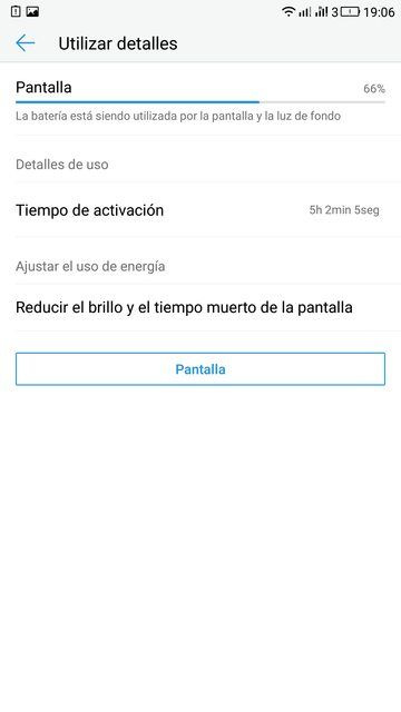

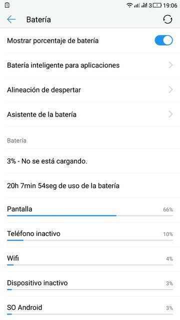

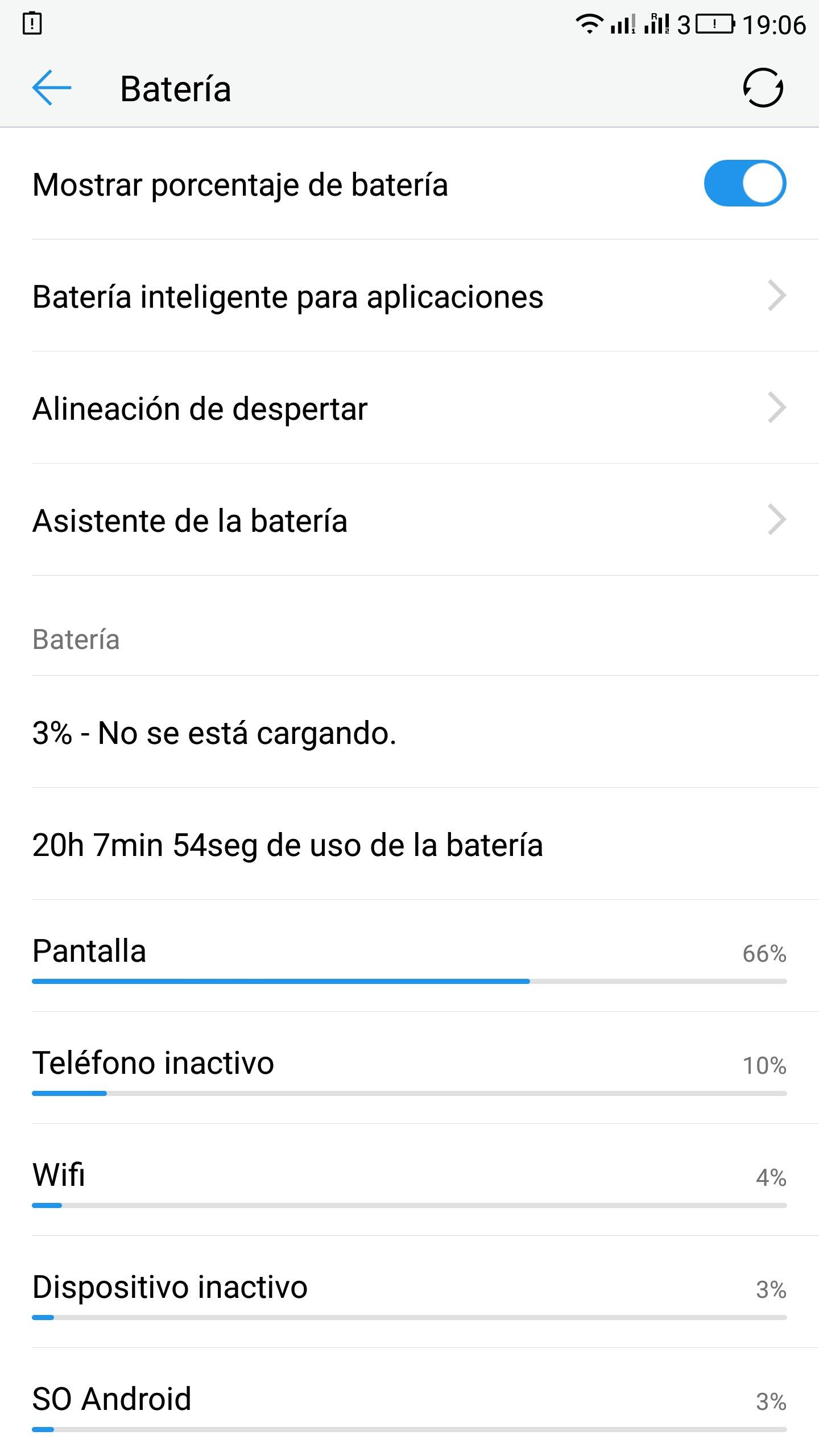

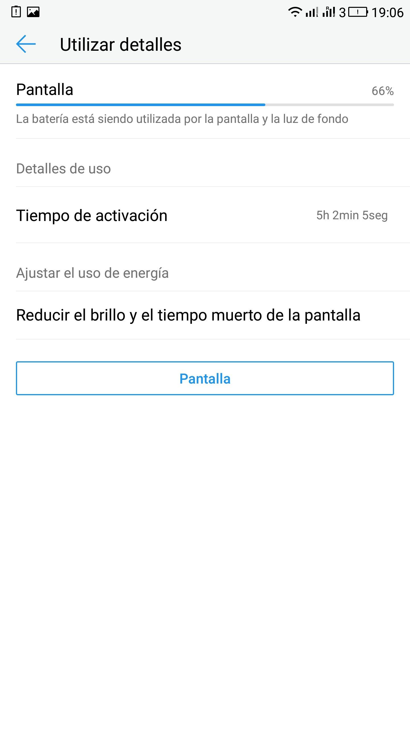

Yo flashee la ROM liteada de @77chedu y despues flashee el kernel. Reinicio y a correr. Este es el resultado despues de un ciclo de carga:
Mi uso es de redes sociales, uso de chromecast, plex y youtube. No soy un jugon con el movil... Pero el caso es que nunca habia llegado a 5 horas de pantalla activa con este movil. Es un gran paso.

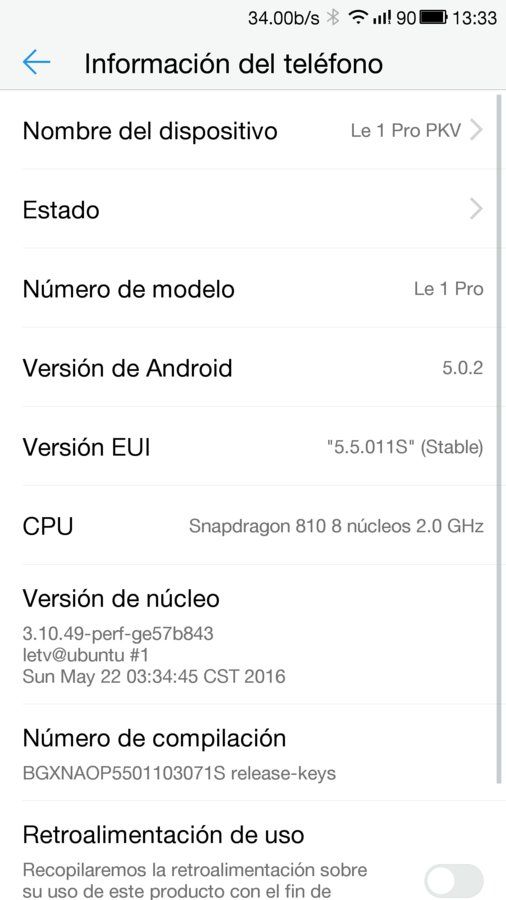

¿Me podéis hacer un favor @ivanguau @Rebirth07 y decirme cual es la versión y fecha de vuestro Kernel, es este:?
Os comento, este es el kernel que trae la rom "Best Rom for x800 US EUI 5.5 11s LL" y es el mismo kernel que puso el compañero @jousgo que tambien flasee y fue todo bien sin problemas.
Después de probar este kernel y ver que era igual y todo iva bien y funciona como con la rom, flasee este otro Best Kernel for x800 US by aurel.zip que descargue de la misma pagina del hilo de la rom pero unos post mas abajo que puso un tal antek2005 creyendo yo que este era el kernel bueno.
He de deciros que este último es el que me da los problemas aparte de que la version y fecha del kernel son distinta y aparte la fecha es de 7 de marzo de 2016.
El kernel de la US liteada (y también de la oficial) es éste :
3.10.49-perf-g3eccc1b
Mon Mar 7 02:16:04 CST 2016
(tapatalk me casca al intentar adjuntar la imagen...)
Como ves es distinto de la imagen que has puesto.
