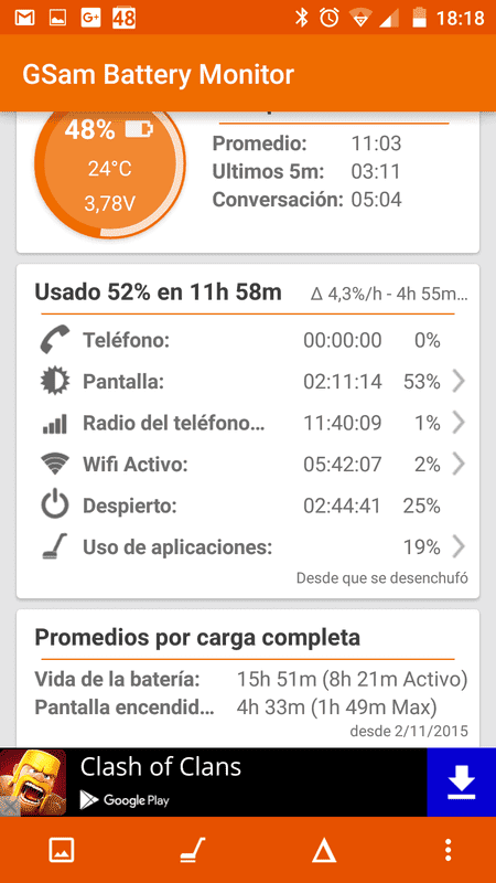

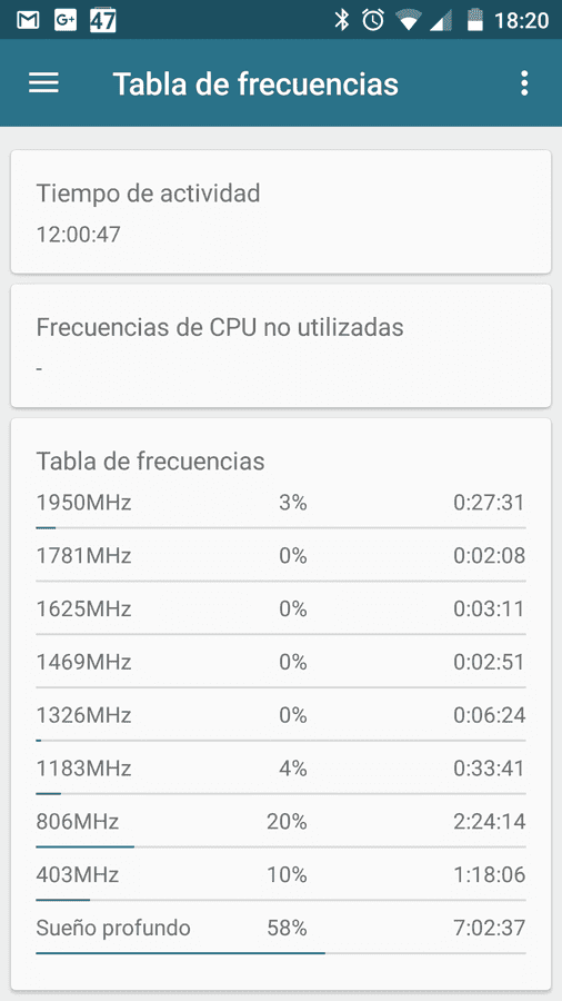

¿Como asegurar que nuestro terminal entra en Deep Sleep o Sueño profundo, cuando no se está usando el móvil?
1. Después de cargar la batería y desconectarlo de la red, habría que hacer un reset.

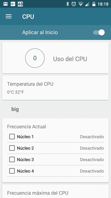

2. Yo tengo instalado el Kernel Auditor, y le obligo a que en el reinicio la configuración de la CPU sea "interactive", si la que trae por defecto nuestra Rom, creo que esto ayuda a que entre en Deep Sleep también.

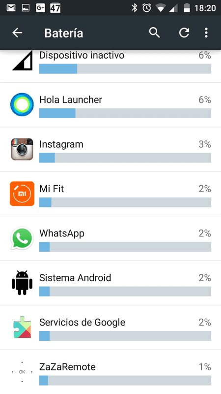

Posible drenaje de la batería por el uso del sensor de proximidad.
Uso la aplicación Gravity Screen ON/OFF para activar la pantalla, he detectado que el consumo del sensor de proximidad es muy alto, este inconveniente lo soluciono (tapando el sensor) en mi caso colocando el móvil cuando no está usándose boca abajo.

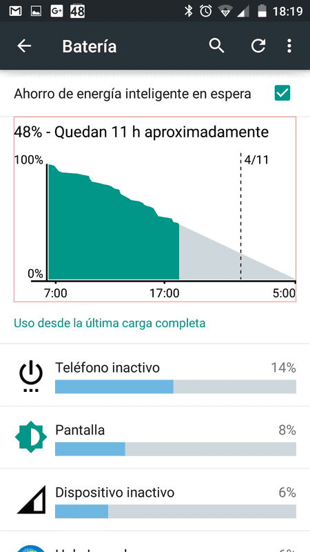

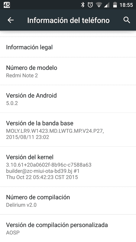

Las capturas de pantalla son de una rom AOSP que es la que estoy probando ahora y bajé desde XDA "Delirium 2.0", perdonar que no haya puesto de AOSP de aquí pero me ha surgido así; a la cual cambié el Kernel por este que menciono. Estoy seguro que las Massopas 5.0 5.1 y otras AOSP mejorarán las durabilidad con el cambio de este Kernel.

Yo llevo este kernel desde ayer en la massopa v5 y he conseguido 4 horas de pantalla. Antes tenía solo 3 horas. La verdad que es una gran mejora, el poder tener una AOSP que funciona muy bien y con 4 horas de pantalla ya es algo aceptable.
