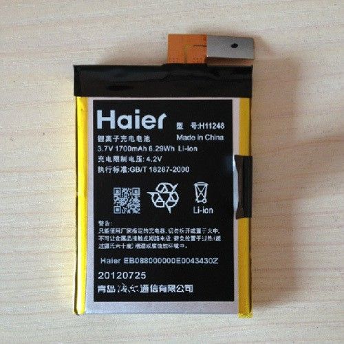

Me han dicho en un servicio técnico que lo que hace corto es una pequeña pila que va soldada en la placa, pero que no localizan un repuesto.
Es este:
