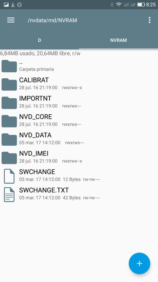

No tengo este móvil y no puedo aportar mucho. Sobre la carpeta "EFS" , eso es para terminales con procesadores Qualcomm. Que yo sepa, los Mediatek, como el del X620 lo que debería llevar es una llamada "NVRAM".

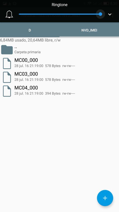

Grasias amigo si encontre ls carpeta nvram..y ai demtro tambien encontre la carpeta n
[DOUBLEPOST=1490316185][/DOUBLEPOST]Tanvien encontre la carpeta nvd_imei...pero no se q deve aver ai
Instalar la rom stock con el SPFlashtool y la opción "firmware upgrade".
