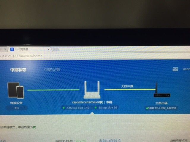

tengo conectado el pc de sobremesa por cable ethernet al router t-link w-8970 (tres antenas) y por wifi al repetidor xiaomi mi wifimini , el pc me alcanza 15 gb de las 20 reales de pepehone adsl
he creado dos redes 2,4G y 5G en el miwifimini xiaomi
el portatil y la tablet solo me cogen la 2,4G y el ipnone 6 la 5G

luego en el grafico dentro del router me sale en verde la linea del router xiaomi a mis gagets , pero en amarillo del routet xiaomi a mi router tp-link
¿El amarillo signica que no estan bien conectados los dos router???

Yo es que no lo he configurado como repetidor desconozco porque te sale amarilla la línea...
Quizás sea porque esta algo lejos.. o quizás es lo normal si lo conectas como repetidor. La configuración que has hecho si no lo puedes conectar por cable es la mejor no hay más opciones.. O por cable como router, o por cable como extensor o por wifi como repetidor que es como tu lo tienes.

a ver... que tienes adsl o fibra?... el tp link es el que hace de router ahora no?. Ahí esta conectado internet?... Para ponerlo por cable el de xiaomi tienes 2 opciones... Dejar el tp-link como router y el xiaomi por cable como extensor de red, dentro del xiaomi en ajustes..internet abajo del todo tienes las 3 opciones de configuración del xiaomi...
Otra opción es poner el xiaomi como router principal... entonces del router tp link llevas un cable a la clavija azul del xiaomi y lo configuras como router.

Al final he conectado el pc sobremesa al router t-link por ethernet (adsl) , he desconectado el wifi del router t-link
He conectado por ethernet el router t-link con el router Xiaomi (roseta azul)
y solo uso el Wifi como principal para el Wifi de Xiaomi
Me va todo mas fluido y rapido
