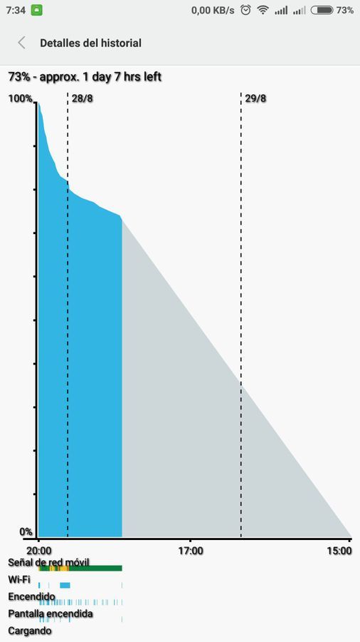

Hola,
en otros moviles nunca me había consumido mientras no usaba el móvil (sin datos, sin wifi (ni búsqueda activa)) sólo cobertura, pues hoy he visto que me acosté con un 80% y al levantarme estaba al 73%.
Solo me había consumido algo así con el Samsung Galaxy S2 y era un 2%, con el jiayu G4S me consumia 0% ...está en deepsleep que lo he comprobado pero porque me ha gastado?? Uso Miui Rom estable v6.6.3.0
Como se puede comprobar cuando desenchufo la wifi (en casa) es porque me voy a dormir y no uso el telefono pero aparecen varios "encendidos" mientras dormia y la gráfica no es recta como debería de ser.
tienes que ver si tienes aplicaciones en segundo plano como el almacenamiento en la nube, face, skype o whassapp, si eres root usa greenify con xposed y kernel adiutor para cambiar los ajustes del kernel

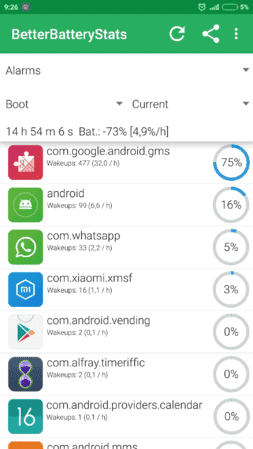

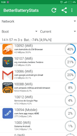

Aquí van mis capturas, a ver si entre todos sacamos algo en claro. Que conste que son capturas del fin de semana. Algunas cosillas ya he ido haciendo yo, y he logrado bajar del 50% a un nada despreciable 10%:
En esta primera captura se ve que el móvil no entraba en deep sleep por la noche. Se quedaba totalmente encendido. Mal rollo

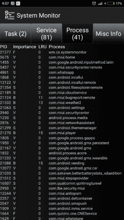

Los procesos según el gestor de MIUI son:

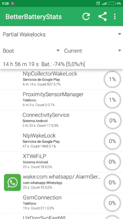

Según BBS (BetterBatteryStats):

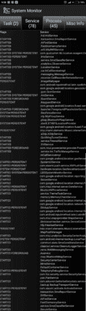

Con el Service Task Process que permite visualizar procesos y servicios en ejecución, obtengo lo siguiente:
Para liberar un poco el sistema, he creado perfiles de batería, he desinstalado el CM Browser y algunas aplicaciones más, he deshabilitado la localización...

Mis investigaciones están yendo más hacia qué aplicaciones provocan el error. Si sabéis inglés, aquí explican muy bien cómo detectar y corregir wakelocks https://software.intel.com/en-us/an...etect-no-sleep-issues-in-android-applications
Todo me hace indicar que el fallo me lo está provocando Mi nube, de MIUI, que la tengo configurada, así como la aplicación de música de MIUI. He probado a borrarle datos y deslogarme, así como a quitarla como aplicación por defecto en el caso de la de música. Mañana os contaré.
