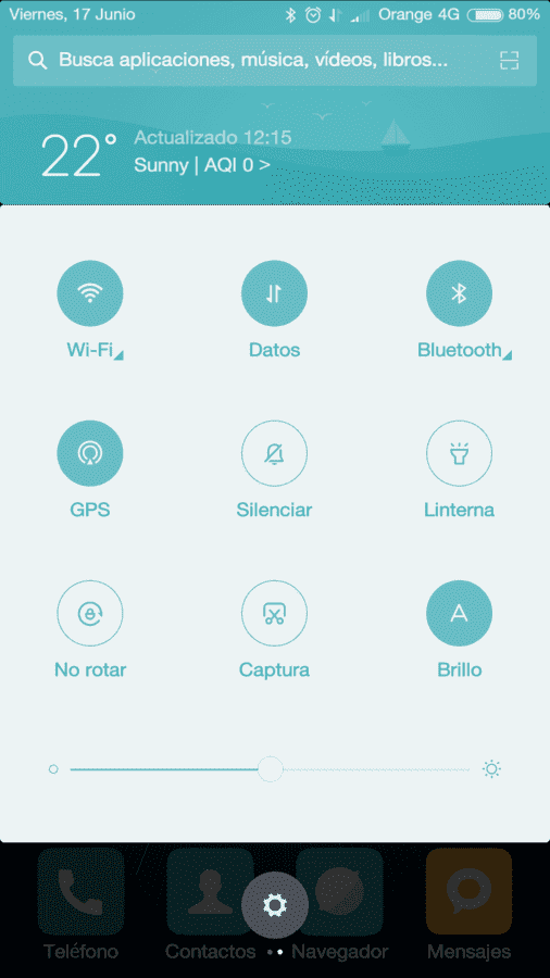

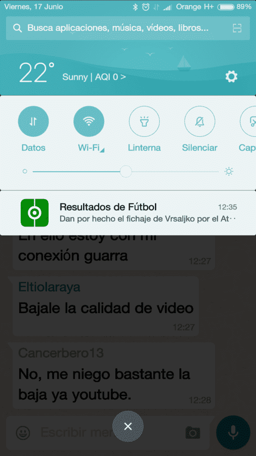

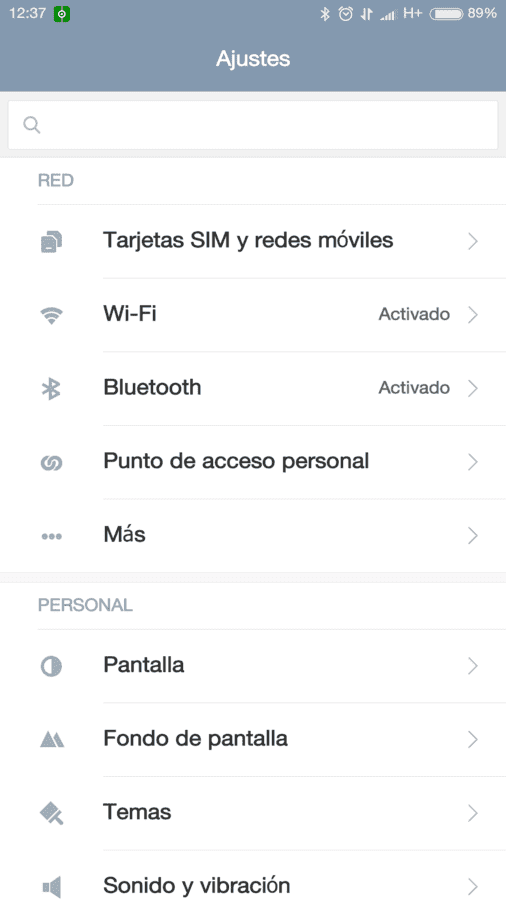

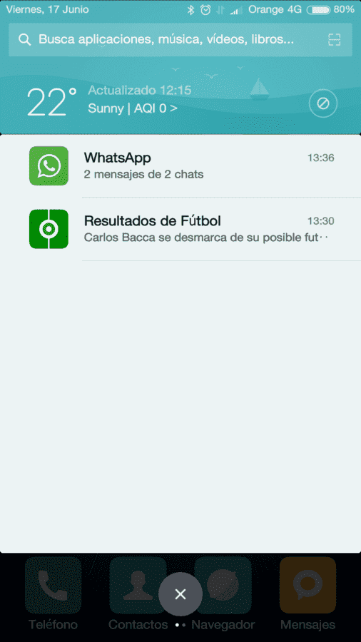

Ahora os pondré algunas capturas hay bastantes cambios visuales, a mi me gustan.

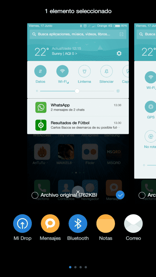

Hay muchas cosas que descubrir os animo que comentéis los cambios que veáis como este, cuando haces una captura se queda flotando en la esquina de arriba una miniatura unos segundos, está muy chulo
Screenshot_2016-06-17-13-36-45-971_com.miui.home.png Screenshot_2016-06-17-13-36-39-525_com.miui.home.png Screenshot_2016-06-17-12-36-27-817_com.whatsapp.png
Screenshot_2016-06-17-12-37-25-603_com.android.settings.png Screenshot_2016-06-17-12-47-25-757_com.miui.securitycore.png Screenshot_2016-06-17-13-45-10-389_com.miui.gallery.png
