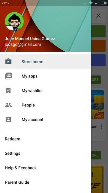

  • Ya dentro del recovery, lo mismo... Arriba a la izquierda "Install". Navegar hasta el archivo "Mini+gapps+5.0.x+2015-05-14.zip" y flashearlo. Cuando acabe os da 3 opciones. Pulsais "Wipe data /cache" (creo que era eso lo que pone), wipeais y cuando acabe "Reboot". No estoy seguro 100% de lo que pone sea eso pero vamos son 3 opciones y las otras dos son "Reboot" y "Back", asi que por descarte...
  • Pues nada, ya esta. Inciará el movil y ya tendreis la Play Store instalada. Ahora ya podeis instalar esas aplicaciones que solo utilizareis una vez X'D

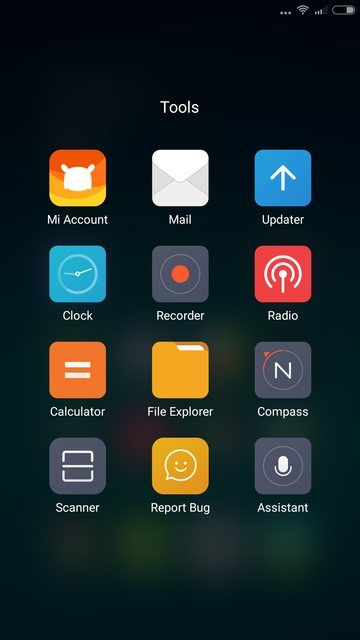

Lleva la aplicación de radio pero no se si es que soy inutil o que no se chino (que tambien puede ser) pero no consigo hacer que funcione como una radio normal. Solo pillo emisoras en streaming.
La rom en si no tiene bloatware (aplicaciones inutiles y potencialmente peligrosas, vamos) pero si que hay algunas que solo estan en chino por ejemplo la de los temas.

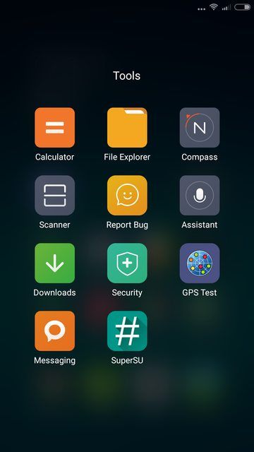

Viene con SU instalado y funcionando.
Viene con Morelocale instalado tambien por defecto pero las traducciones que hace y nada es lo mismo.

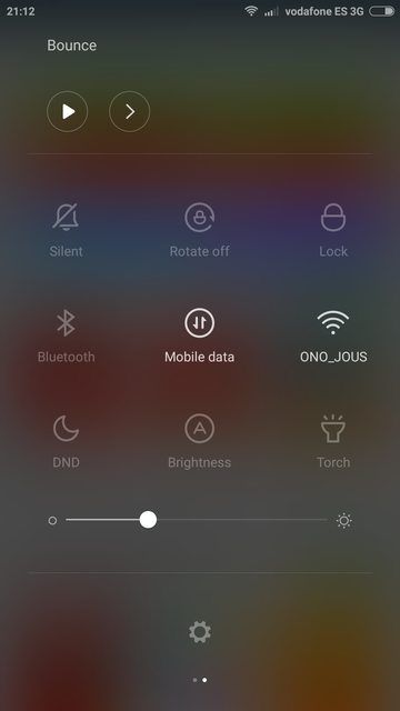

Redes y Wifi funcionan. 4G sin problemas.

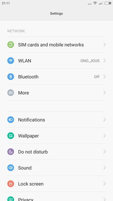

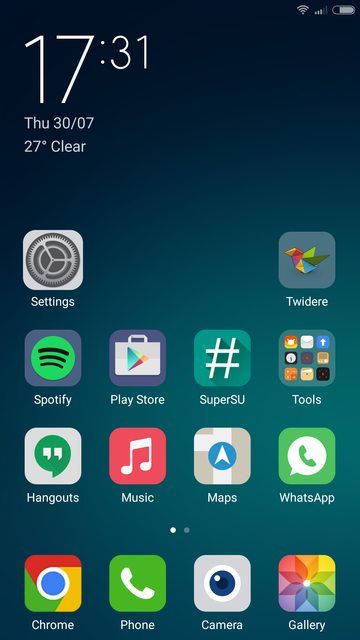

  • Capturas de pantalla:
  • Valoraciones en profundidad

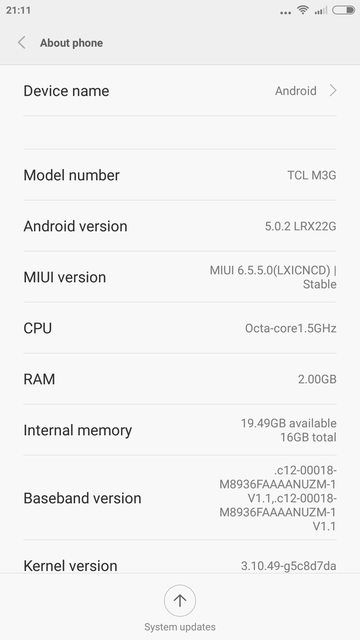

Algo extraño que he visto es que de los 8 cores solo utiliza 4. Si ya de por si viene con 2 cores capados aqui solo utiliza 4 constantemente. Ya puedes estar jugando, que viendo videos... Siempre cuatro y parece que clockeados a 800Mhz. Antutu por ejemplo me daba un resultado de 20000 puntos escasos.

Por curiosidad... Bajate CPUZ y lanzalo y comenta cuantos cores tienes activos
Es que eso es lo que me resulta muy raro en esta rom... Cuatro capados y el resto con un clock máximo de 800MHz. Extraño cuanto menos. Gracias por el aporte
