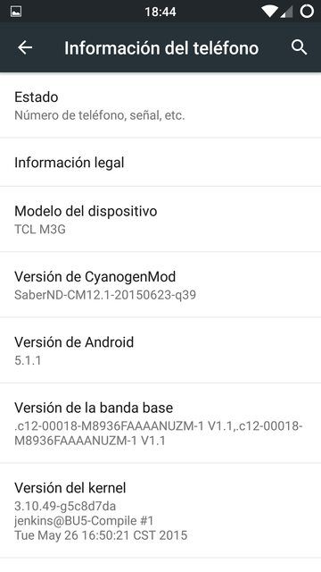

      Después de que me llegara hoy mismo el móvil y como ya advertí, me puse a trastear con él y la verdad es que es una gozada de dispositivo. Ciertamente, si tenemos en cuenta los resultados de Antutu por ejemplo, los resultados son algo bajos... Pero la verdad es que no suelo hacerle mucho caso a estos datos frios y me baso mas en mis propias impresiones. Bueno, vamos al lio...
      Primero decir que no es una versión oficial de cyanogenmod y que además lleva alguna pequeña modificación:
      • Se ha modificado el launcher que por defecto en Cyanogenmod es Trebuchet por Nova Laucher en la versión premium. Esto para el que por ejemplo esta teniendo problemas con el tactil a la hora de bajar la barra de notificaciones va muy bien porque con hacer el gesto con el dedo hacia abajo en cualquier parte de la pantalla ya te expande la barra de notificaciones y los ajustes.
      • Cambiada la galería y la aplicación de la cámara por defecto por Snap Camera HDR.
      • Cambiado el boot animation por uno que personalmente a mi me ha gustado mucho con los héroes de Marvel y DC
      Esto no es que lo haya hecho yo... Simplemente traduzco lo puesto en el foro ruso de donde la bajé. Al final os dejaré los enlaces para descargarlo todo. El resto de cambios con respecto a Android puro son los propios de Cyanogenmod.

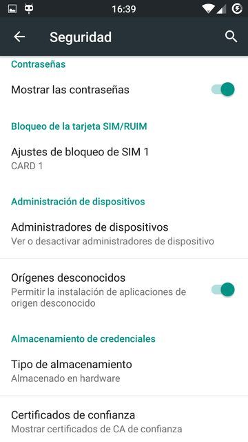

      • Activáis en Ajustes --> Seguridad "Permitir origenes desconocidos"
      • i.imgur.com_V6cT4mol.
      • Os vais al explorador de archivos y buscáis donde habéis guardado el Kingroot.apk y la instaláis. Así de sencillo. Cabe decir que esto lo realice con el móvil recién sacado de la caja, rom stock y sin instalar prácticamente nada.. Y digo esto porque una vez ya había instalado la rom de Cyanogen, ya no me dejó rootearlo de esta manera.

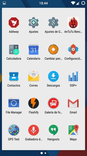

      • Nos vamos a la play store desde el teléfono y buscamos "Flashify". Os dejo el enlace en la play store de Google:
      https://play.google.com/store/apps/details?id=com.cgollner.flashify

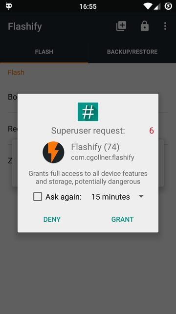

      • Instalamos, abrimos y nos pedirá que le demos permisos de root
      • i.imgur.com_JnrjMhyl.
      • Le demos a "Grant" y ya tiene permisos root la app

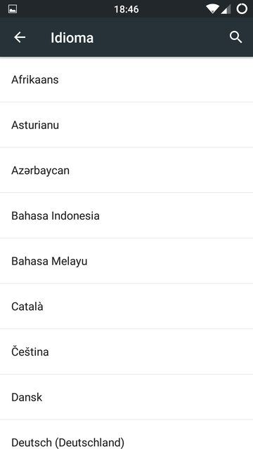

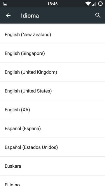

      Una vez inicie Android vereis cosas en ruso. Tranquilos que la rom es multi lenguaje sin necesidad de instalar nada en absoluto. Simplemente esta "actualizando" las google apps que habeis flasheado hace un momento. Cuando acabe este proceso, solo queda introducir vuestros datos, vuestras contraseña/pin de las conexiones y a funcionar!

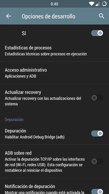

      • Quiero hacer un pequeño update gracias a @JamaCuco@JamaCuco . No es necesario hacer nada de lo anterior, lo tachado, porque CyanogenMod permite hacer root simplemente activando una opcion en el menu de "Opciones de desarrollo". Se me habia pasado por alto porque aqui lo esta nombrando de una manera extraña, no como "Permisos root" o similares que suele poner en otras versiones. Simplemente habria que entrar en Opciones de desarrollo --> Acceso administrativo y marcar "Aplicaciones y ADB". Simplemente eso. Haciendo esto ya daremos permisos a las aplicaciones segun los vayan requiriendo
      • i.imgur.com_flXCYPMl.

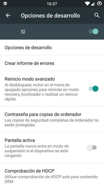

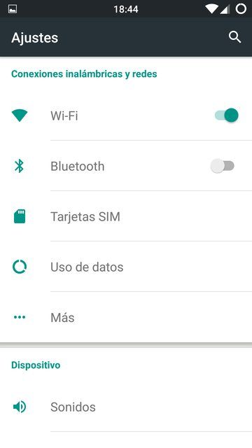

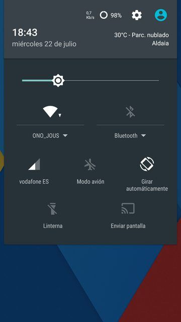

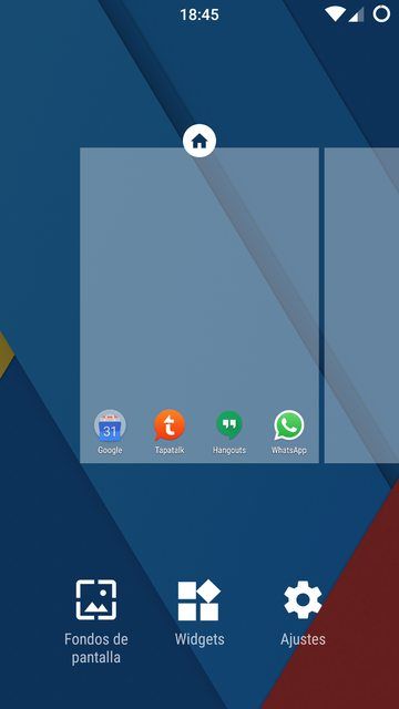

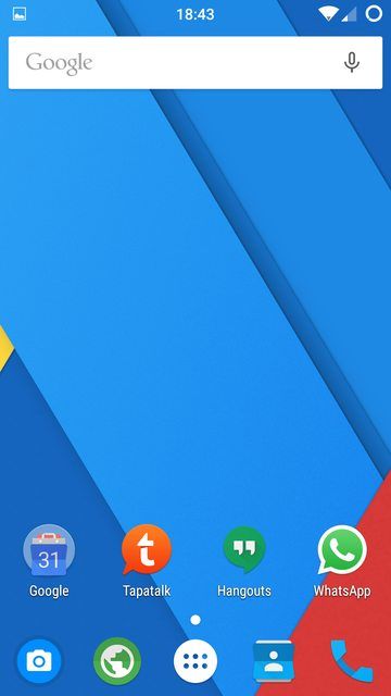

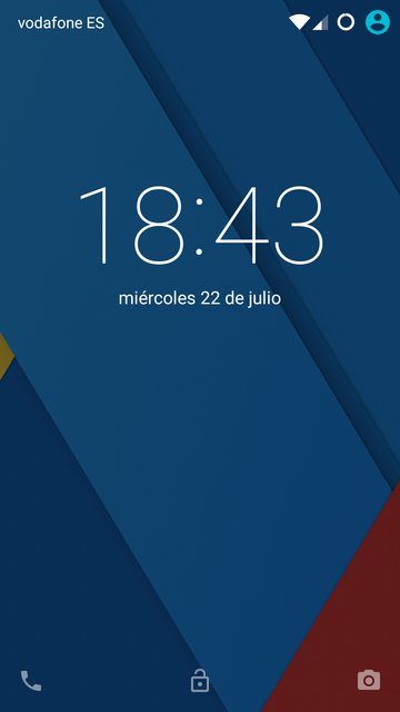

          • Capturas de pantalla:
          i.imgur.com_uitXECMl. i.imgur.com_D8h8dOnl. i.imgur.com_cb8cG17l. i.imgur.com_ZCxRm7pl. i.imgur.com_bdqRkonl. i.imgur.com_IJX9Bphl. i.imgur.com_7ef9PSVl. i.imgur.com_HbR7mGql. i.imgur.com_2CzxoVvl.
          • Valoraciones:
          Llevo horas con la rom y pronto le podré encontrar defectillos peor la verdad es que para ser de las primeras versiones, lo que he probado funciona muy bien...
          La Wifi funciona bastante bien. He hecho pruebas en la otra punta de la casa (cocina, habitaciones y un largo pasillo de por medio) y la señales es bastante buena... He hecho una prueba con speedtest y tenia unos 20 megas de bajada (tengo vodafone-ono 120mb).
          Los datos... Debe ser por la zona donde estoy o directamente porque no lo he probado en la calle pero 4g no he podido coger aun. si hay modificaciones al respecto lo avisare.
          Muy fluida, algún fc con alguna aplicación de google (es bastante normal cuando se están actualizando ajustes de google) por lo que no me preocupa.
          Limpia por completa. Nada en absoluto de crapware.
          Los botones se iluminan al tocar la pantalla. No hace falta que toques lo botones para que se iluminen. Ademas se puede ajustar el tiempo que quieres que queden iluminados mediante los ajuestes de la rom.
          Cyanogenmod + Nova Launcher = 100% customizable. No mas que decir.
          GPS funciona a la perfeccion incluso dentro de casa. Me hizo lock en menos de un minuto (vivo en un segundo piso y por encima tengo otros 2 mas)
