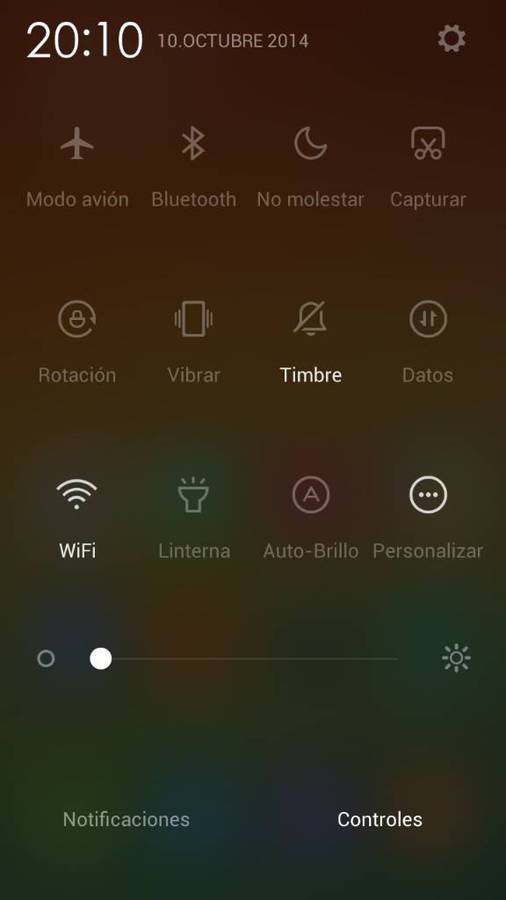

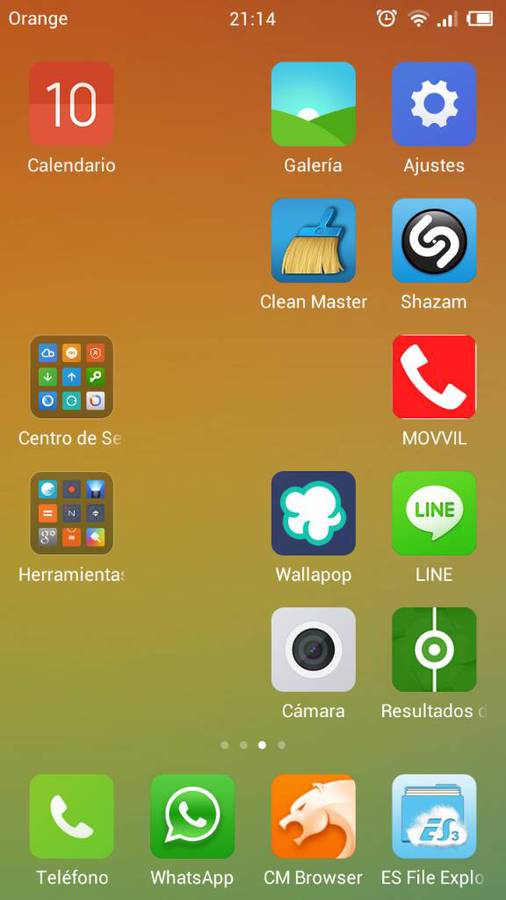

Bueno pues después de mucho tiempo, y viendo que esto no avanzaba. Me he decidido a crearme una cuenta xiaomi y a personalizar el teléfono aun más. Ahora con un skin de miuv6. Parece nuevo!
[DOUBLEPOST=1413124452][/DOUBLEPOST]Que chulo te ha quedado...., que versión de miui tienes???
