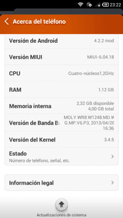

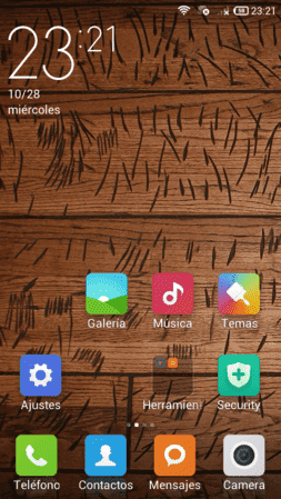

Hola, he escogido esta Miui v7 de la página de Needroom, segun el build.prop ha sido portada por un cocinero llamado Funn1.
**La he traducido con jbart y la he testeado que funcione con el fix correspondiente.
-Traducida 95% (más que la original), hay poco que no lo esté.
-Añado un fix para corregir el teclado con el xperia (corregido) y el AOSP.
-Está basada en andriod 4.2.2
-Cuenta de google y Playstore.

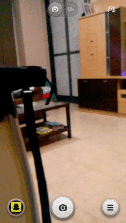

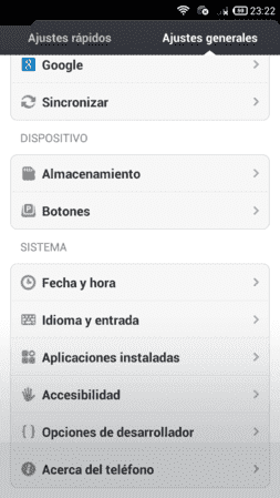

Añado capturas...
**PD: No voy a poder dar soporte de esta rom ya que el terminal es de mi madre y no vivo con ella, le tuve que hacer un reset al movil y aproveche para probar y dejarsela... jej.
