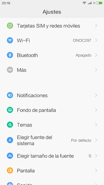

ESTRENO MUNDIAL DE LA ROM - MIUI V7 ELEPHONE P6000 V2....

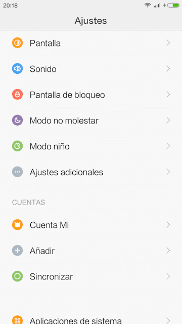

Bueno solucionado el bug del Settings y traducida a Español, solo esta en tres idiomas (español, inglés y chino) Jbart la traduce ya a varios idiomas y cada vez están subiendo mas, a si que ya sabeis.
ChangeLog.

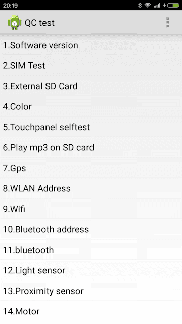

1º Mtkenginered funciona bien, La Miuipro tiene un bug que cuando cambias los valores del Audio no se quedan guardados y en consecuente el audio es MUY BAJO, Solucionado.
2º FmRadio Funciona. en español tambien.
3º Añadidos los servicios de Google.
SUBIENDO...... A MEGA

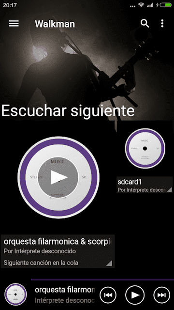

SONY MUSICA.....
tened cuidad con las apk's de System que desinstalais por que se os quedará sin audio y tendreis que reinstalar.
No funciona bien la animacion de la carga de la bateria. trabajando...

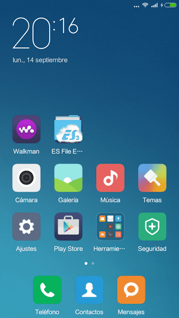

Ya la he probado un poco y he encontrado un par de cosillas:
-No tengo servicio de telefonía, esto también me pasa con otras roms y se corrige poniendo como red preferida 3G, el caso es que siempre vuelve a LTE y me quedo sin cobertura.

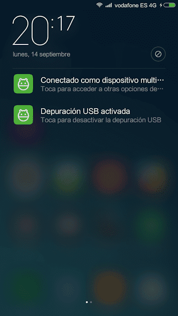

-Tampoco tengo acceso por adb, he desbloqueado el modo ingeniero y activado/desactivado la depuración usb y sigue sin funcionar.
-Lo del idioma y el teclado es un poco coñazo, he intentado traducirla con el jbart (desde linux) pero de momento no está el repositorio para el español.
Por lo demás esta mejor que bien, mucho más MIUI que la que hay para kitkat que sólo lo era a medias.
Una vez corregidos todos los bugs, podría ser la mejor rom para el P6000.
