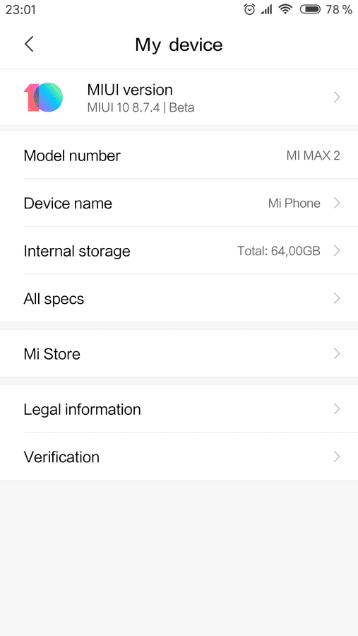

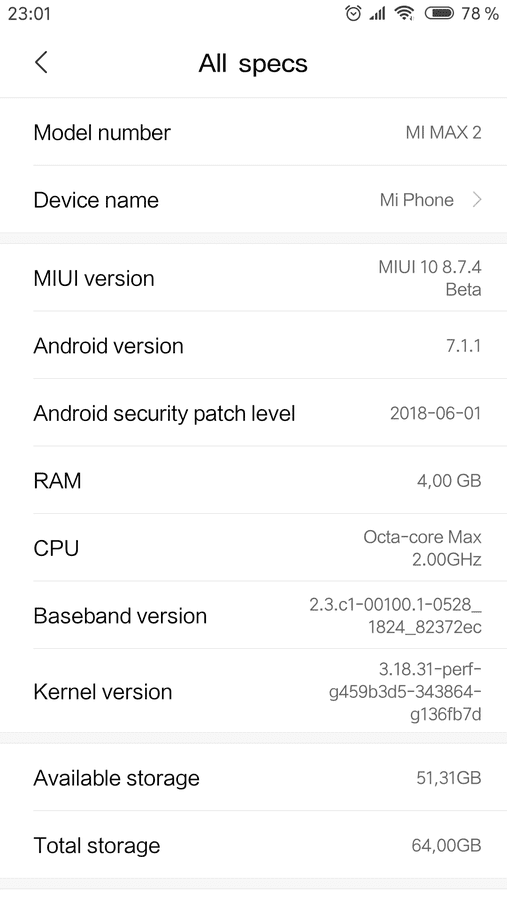

Compañeros, le comparto la beta de Miui 10 para nuestro MiMax2.
El día de hoy Miércoles 4 de Julio de 2018, he descubierto la información y sitio de descarga de la rom Miui 10, pero está en versión Nougat 7.1.1.
La rom después de unas hora de uso funciona maravillosamente bien, muy fluída y rápida.
Hasta ahora no le encuentro fallos.
La cámara ha mejorado una enormidad, todo funciona perfecto.

Descarga de la rom: (yo descargué e instalé la última versión 8.7.4)

Una vez que la rom esté iniciada y configurada.
Instalar esta aplicación Google installer_3.0.apk
Video tutorial de Youtube.
Instala 6 aplicaciones una detrás de la otra.
Después que haya terminado este proceso, reiniciamos el móvil, actualizamos servicios de google y nos pedirá poner nuestra cuenta de Google y ya tenemos el play store.

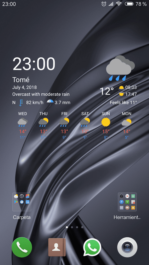

Mis capturas.
