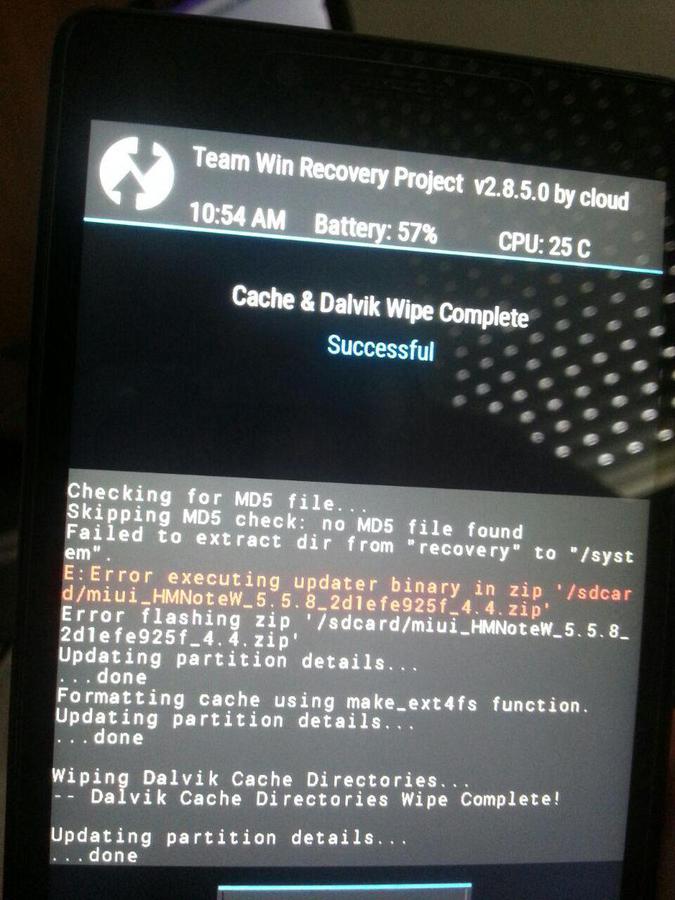

¿Alguien sabe por qué a veces me sale esto? Ha sido a la segunda vez cuando he podido instalarlo.
Reinstala el twrp, yo particularmente lo he subido a 2.8.6 y aunque está en chino es muy intuitivo. También es bastante más rápido.
Si has hecho copia de seguridad antes de probar a instalar esta versión, y la ROM corresponde a una Miui 6, tienes que seguir los siguientes pasos (digo Miui 6 porque es con la que me funciona cuando me sale ese error):
1) Haz Wipe Caché, Dalvik, Data y System, System solo si la copia de seguridad incluye System (te recomiendo hacerlo tres veces todo)
2) Restaura la copia de seguridad y dentro del teléfono, con Mobile Uncle Tools (Lo puedes descargar desde Play Store) ) Actualiza el recovery a la versión 2.8.6.0 (Para ello, el archivo .img que tienes en el ZIP descargado lo tienes que dejar en la memoria externa y cambiar el reccovery desde la misma Mobile Uncle Tools, tiene una opción que al pincharla lo detecta automáticamente, te recomiendo que tengas solo ese recovery en la memoria externa para no confundirte con otro recovery que tengas almacenado). No sé si aquí estará el link de descarga, pero en miui.es en la última Miui 6 creada para este teléfono lo tienen con un tema Material Design en inglés, ya que por defecto viene en chino.

3) Una vez instalado el recovery, descargada la ROM y almacenada en la memoria interna o externa, borra la copia de seguridad que hiciste anteriormente con ES File Explorer (independientemente de donde la almacenaste, está en la carpeta TWRP/Backups) y vuelve a hacer una copia de seguridad de la ROM que tienes instalada en ese momento (comprueba que está seleccionada la opción de hacer copia de seguridad de "System") desde el recovery, ya que el nuevo recovery no detecta backups de anteriores versiones de este (Por eso la borramos).
4) Hecha la backup, haz Wipe Data, Cache, Dalvik Cache, e incluso System (Otra vez tres veces, para asegurar).
5) Prueba ahora a instalar la ROM, siguiendo el procedimiento normal.
6) Si te sale el mismo error, haz Wipe Data, Caché, Dalvik Cache tres veces y restaura del backup solo la opción "System"
7) Prueba a instalar la ROM ahora.
Espero que te sirva de ayuda, ya que a mí cuando me ha pasado esto, he hecho esto y me ha funcionado.
Hola, me pasaba a mi exactamente lo mismo, hacia lo que me decían de los wipes y nada, volver a bajar la rom por si estaba corrupta y nada, actualize el recovery y seguía sin solución, hasta q descubrí que a mi en particular se me soluciono el problema colocando la rom en la raíz principal de la memoria interna del teléfono. Tu prueba, un saludo.
