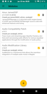

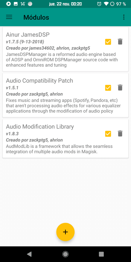

Los archivos para los 2 móviles los descargué e instalé desde Magisk y se instalan en el mismo orden que están en la captura que adjunto.
1.- Ainur James DSP.
2.- Audio Compability Patch.
3.- Audio Modification Library.

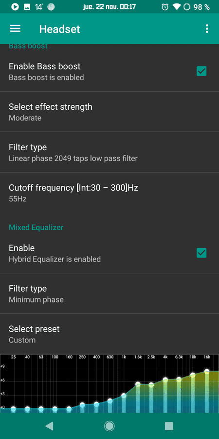

Pasos cortos: instale Magisk, luego JamesDSP, luego reinicie, descargue el IRS que desea + copie el archivo IRS en sdcard / JamesDSP / Convolver. Vaya a JamesDSP, haga clic en el menú de 3 puntos y seleccione Reg Global ..., deslice hacia abajo y pegue Convolver Enable, en la "respuesta de impulso" seleccione el IRS.
Estoy buscando otro IRS para mejorar nuestra experiencia de audio y actualizaré si se encuentra alguno.”
Hay que seguir las indicaciones de instalación y pulsar vol + o – y cuando pregunta si es un móvil “Huawei” por supuesto poner que no con el botón vol -.

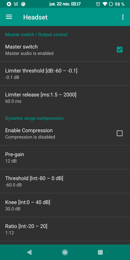

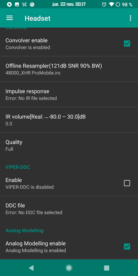

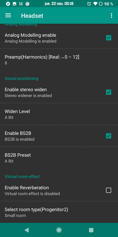

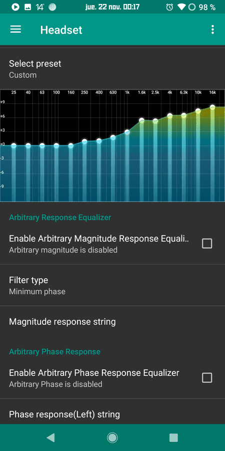

Para la configuración de este Mod, lo hice a mi manera y probando ya que no he encontrado ningún tutorial como hacerlo y es como se ve en las capturas que subo.
Para activar el “Convolver” hay que descargar y copiar el “Impulse Response” en la carpeta que se crea con la instalación de este Mod en la memoria interna “James Dsp (convolver)” , tampoco encontré ninguno, sólo el que compartió este usuario y que es para el Mi Max 2, pero igual se puede usar sin activarlo.

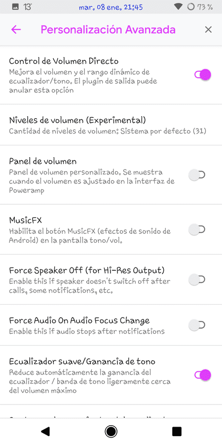

No es necesario congelar "Dolby y Viper", funcionan perfecto todos juntos, sólo para los que usen "Power Amp" hay que desactivar desde "Ajustes - Motor de audio - Personalización avanzada" la opción de "Control de volúmen directo" y reiniciar, como está indicado en el post # 4 de este hilo

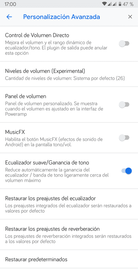

Poweramp/ajustes/motor de audio/personalización avanzada/ DESELECCIONAR control de volumen directo.....
Después si aún no funciona Dolby o Viper reiniciar
Funcionó después de reiniciar, parece que es lo que me faltaba porque ya había desactivado el control de volúmen directo de Power Amp.
Además desactivé el ecualizador de Power Amp para evitar conflictos con los mods (se escucha mejor).

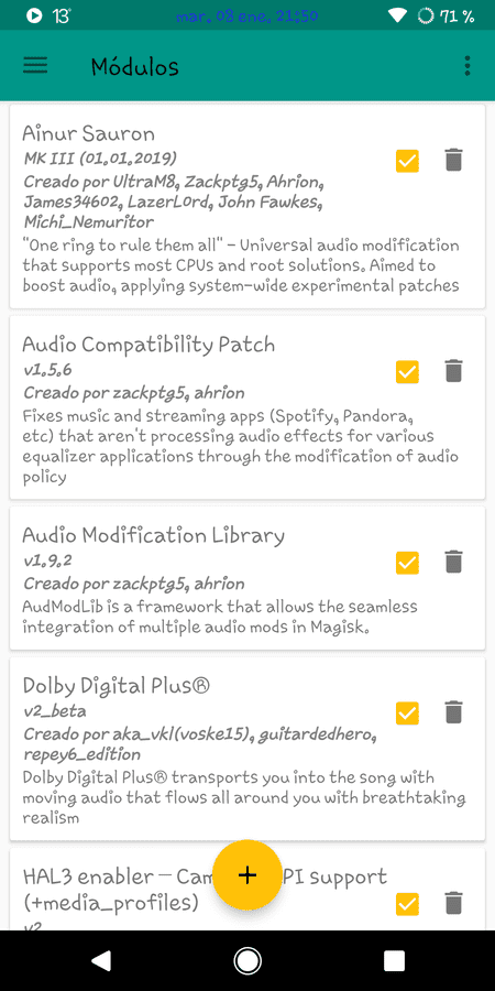

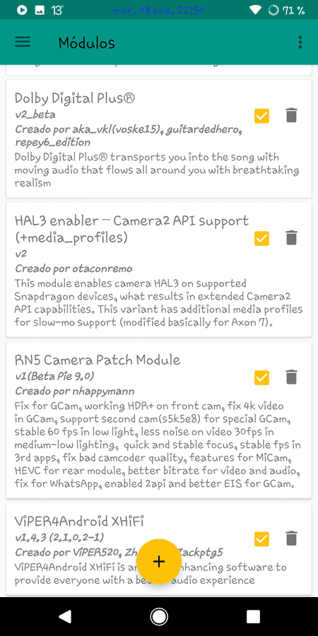

Saludos compañeros, les quiero compartir una nueva combinación de mods de audio que yo ya tengo instalados en mis 2 móviles (RN5 y Mi Max2).
Todos se instalan desde Magisk (yo uso la version 18) y en el orden que indico:
- Ainur Sauron.
- Viper4Android XHIFI.
- Dolby Digital Plus.
Entre cada instalación, por supuesto hay que reiniciar el móvil y finalmente de igual manera una vez que esté todo instalado y funcionando.
No es necesario desactivar el "control de volúmen directo" para los que usen el Power Amp, ya que funciona perfecto con el activado.
Este mini tutorial lo publicó un usuario en el hilo de la rom Havoc para el Mi Max2 que es la que uso en los 2 móviles.

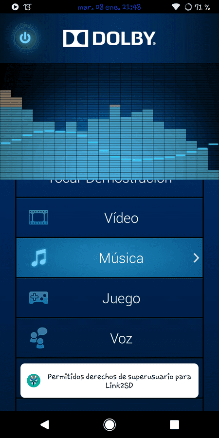

El sonido con esta combinación se escucha fabulosamente bien y la recomiendo si desean probarla y si no les gusta es muy fácil eliminar o desactivar con Magisk.

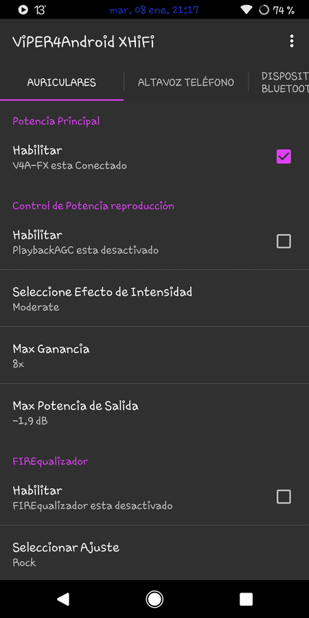

Cuando se abre el Viper indica que se debe tener instalado "Busy Box" para iniciarlo.
Si lo tienes instalado hay que actualizarlo y si no obviamente instalarlo y luego volver a abrir el Viper y ya funcionará bien.
El Dolby, sugiero descargarlo desde el enlace que está puesto mas atrás publicado por Marcelo Bozo e instalarlo por Magisk.

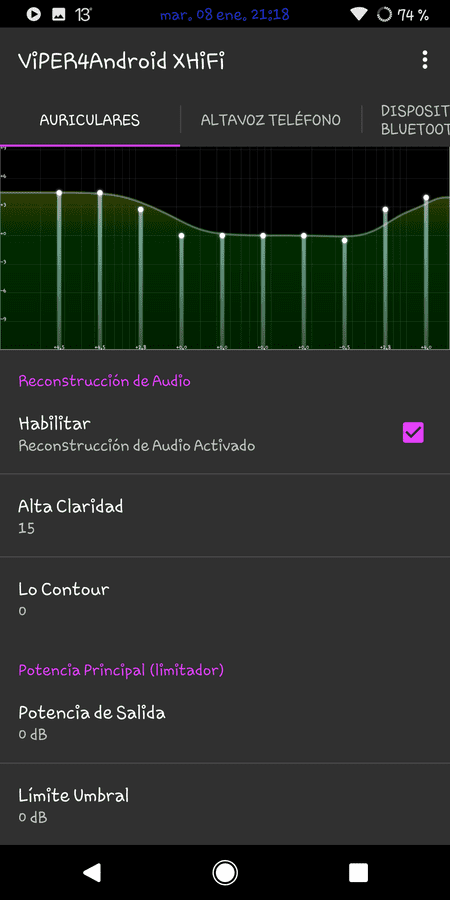

Adjunto capturas de lo que instalé en el RN5.
Screenshot_Magisk_Manager_20190108-215026.png Screenshot_Magisk_Manager_20190108-215038.png Screenshot_Poweramp_20190108-214503.png Screenshot_Poweramp_20190108-214533.png Screenshot_ViPER4Android_XHiFi_20190108-211751.png Screenshot_ViPER4Android_XHiFi_20190108-211805.png Screenshot_Dolby_20190108-214856.png

1- ¿Estás seguro que se debe instalar viper4androidxhifi? Yo lo hice tal como dices y se me instaló. Sin embargo el profile que se descarga en tu mensaje (perfect fix) no es para este viper. Es para el viper4androidfx quevenimos instalando siempre....
Si es para la versión xhifi ¿Me puedes decir como se mete ese profile?
Yo lo he metido en viper4androidfx y suena muy bien

Hola @antonioantuan , la verdad es que suena muy requetebien.
1.- Este método es para el Viper4AndroidFx, sólo que a mí se me ocurrió poner el HIFI y en este último no hay manera de meter el profile, en todo caso la configuración del viper que uso y que está indicada en la captura me resultó muy bien.
