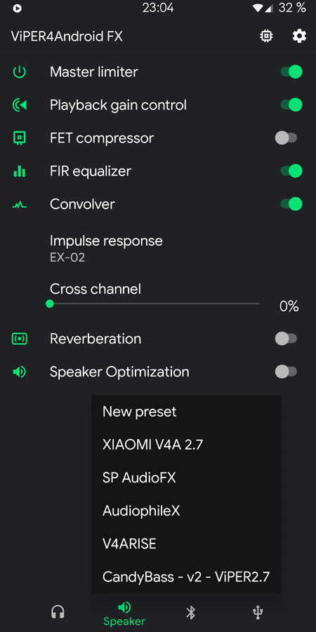

Prueba el irs de esta captura....
Yo llevo el preset xiaomiv4a2.7 y ese irs
Eso es potencia je he
Pero AVISO .... Eso ya es pasarse..... Tus oidos estallarán
