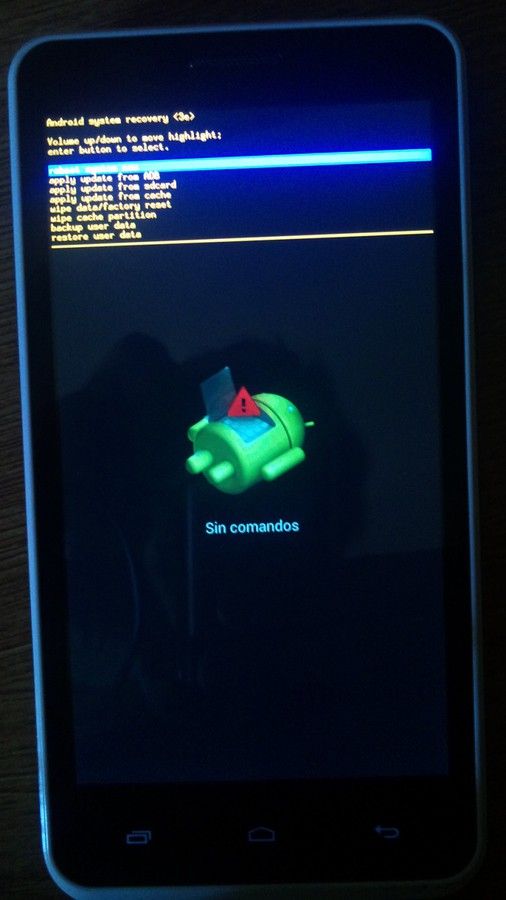

                      A ver, en el modo recovery me sale así:
                      Show Spoiler
                      i42.tinypic.com_1q4c2o.
                      ¿Es así como debería salirme? Porque no me deja instalar nada...
