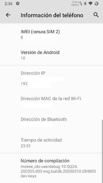

Hecho, ya tengo la mokee 10, @Garbage he instalado el maps y me ha tardado segundos en darme la ubicación, con wifi, sin tarjeta sim.
