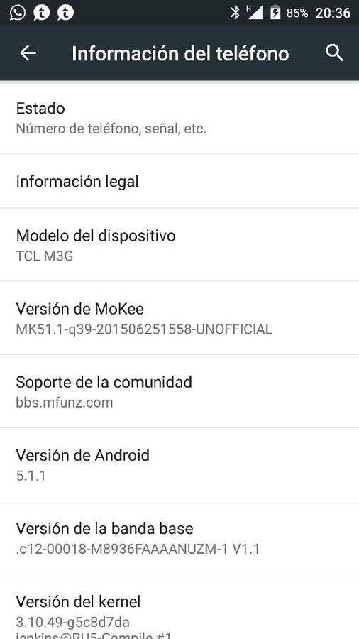

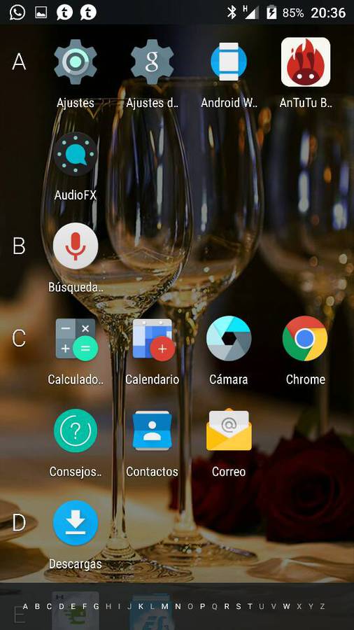

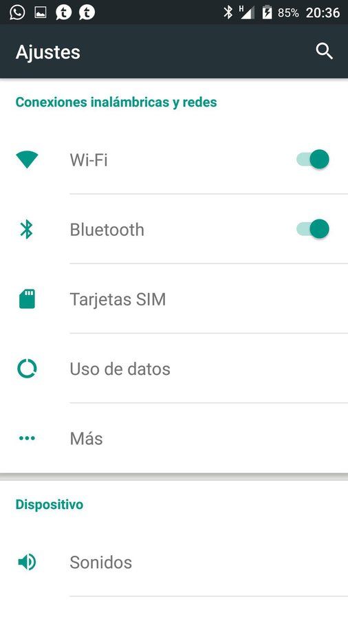

Rom para el TCL M3G basada en MOKEE.
Por lo que he probado es mucho mejor que la LEWA de origen, trae cuatro apps chinas que se pueden desinstalar sin problemas sin ser ROOT y por lo demás viene limpia. Está al 95% en castellano y funciona muy bien.
-No trae gapps

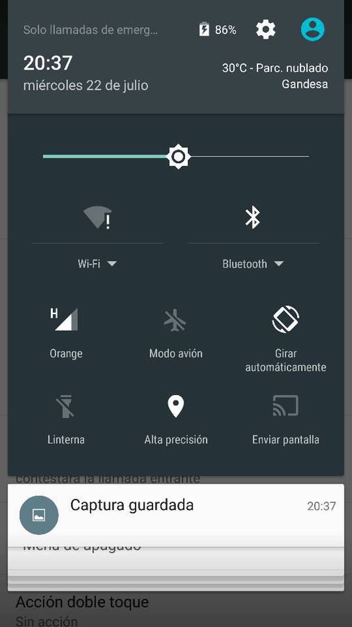

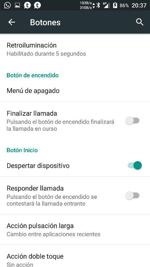

-No funciona la vibración de los botones táctiles
-La iluminación de los botones táctiles es la correcta, cuando le das al botón de encender la pantalla se iluminan éstos, así como también si desbloqueas la pantalla con doble toque.

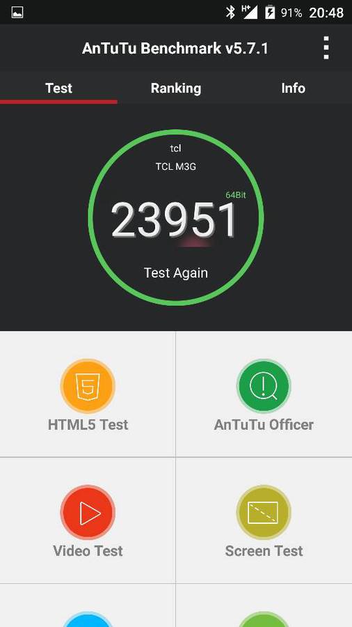

Prueba Antutu:

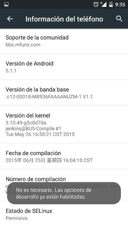

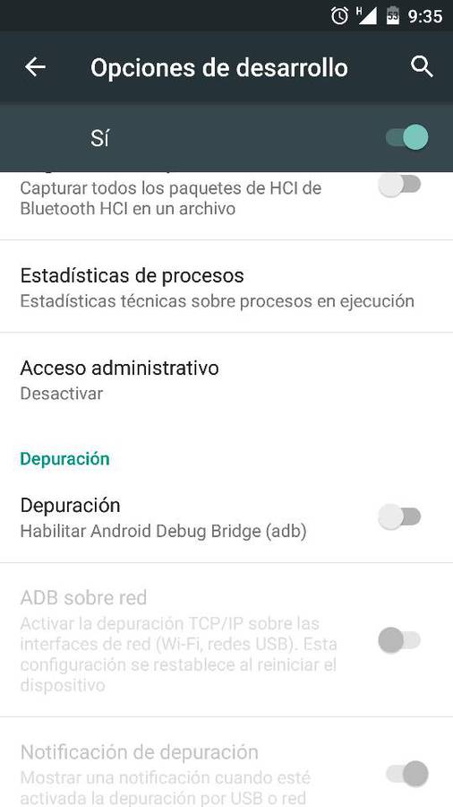

ROOT: Gracias a @JamaCuco sabemos que se puede conseguir acceso root simplemente accediendo a las opciones de desarrollo, dándole 7 veces a "NÚMERO DE COMPILACIÓN" en el menú ajustes/información del teléfono:
Y luego en ajustes/opciones de desarrollo activamos ACCESO ADMINISTRATIVO.
Y listo! Ya somos root, ya podemos descargar del play store la app supersu.

Y si te refieres a rootear mokee mira en opciones de desarrollador que quizá se active el root desde ahí como en yios y en cm. Depende del idioma o la traducción la opción se llama acceso administrativo o root acces.

Correctisimo, así ha sido, actualizo el post.
