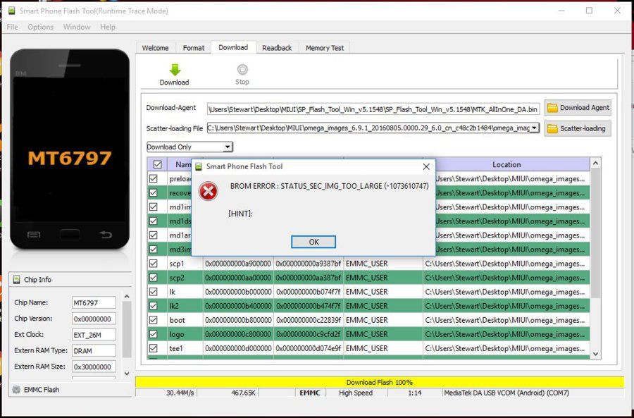

Amigos, tengo un problema grande y estoy desesperado. Cuando intento instalar la rom mediante el sp flast tool, se va cargando y luego me sale un error que me indica que la rom es demasiado grande y se cierra. Pero lo peor es que me ha quedado el movil brickeado: no se enciende.
He probado con varios flash tool y varias rom , pero en todos sale el mismo problema.
Necesito que me ayudes, dado que el movil ha quedado muerto.

Hola, realmente lo he probado con estas roms tanto la estable como la developer y la que corresponde al Redmi pro, pero en ambas me aparace lo mismo. Lo que no he hecho es acortar el nombre, pero la tengo descomprimida en el escritorio.
Ya no se que hacer

Gracias, compañeros. Al final lo pude solucionar con la cuenta activada para desbloquear el movil, aunque esté muerto, se puede desbloquear. Luego con el flahs tool ya no hay problema.
