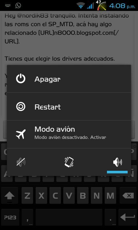

Yo te recomiendo la rom más reciente, realmente trae pocos cambios, uno de ellos es que se puede reiniciar el teléfono.
