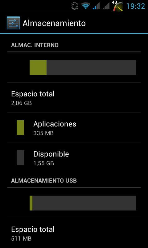

de todas formas no hago más que darle vueltas. me ha dado por abrir el 2GStore.zip. Veo que hace lo siguiente, o algo parecido
Cambia:
dev_mount sdcard /mnt/sdcard emmc@fat /devices/platform/goldfish_mmc.0 /devices/platform/mtk-sd.0/mmc_host/mmc0
dev_mount sdcard /mnt/sdcard2 auto /devices/platform/goldfish_mmc.1 /devices/platform/mtk-sd.1/mmc_host/mmc1
Por:
dev_mount sdcard /mnt/sdcard2 emmc@fat /devices/platform/goldfish_mmc.0 /devices/platform/mtk-sd.0/mmc_host/mmc0
dev_mount sdcard /mnt/sdcard auto /devices/platform/goldfish_mmc.1 /devices/platform/mtk-sd.1/mmc_host/mmc1
Si no entiendo mal, lo que está haciendo es intercambiar las dos SD, la interna con la externa, es decir la de 2Gb interna con mi SD externa, en mi caso de 16Gb. Si estoy en lo cierto no lo entiendo pues lo que debe hacer es intercambiar es la memoria interna con la SD interna, es decir, los 512Mb por los 2Gb, no?

he estado viendo el fichero mío vold.stab original, en la línea 18 pone lo siguiente:
dev_mount sdcard2 /mnt/sdcard2 auto /devices/platform/goldfish_mmc.1 /devices/platform/mtk-sd.1/mmc_host
Podéis, por favor, @eduardolopez0 y @nordik83 confirmarme si tenéeis ese dos o no? en todos los foros habla de cambiar:
por:
Pero en ningún caso aparece el primer "2" en "dev_mount sdcard", lo mismo está ahí el tema, no se...

ojo! intercambia memoria interna de 512 Mb por SD interna de 2Gb o SD interna de 2Gb por SD externa (en mi caso de 16Gb)?¿?
te lo comento porque si entro en mi explorador de archivos típico aparece "sdcard" que es la SD interna de 2Gb y "sdcard2" que es la SD externa... así es como monta las unidades con el dev_mount sdcard /mnt/sdcard
Intercambia la memoria interna de 512 por la sd interna de 2gb
