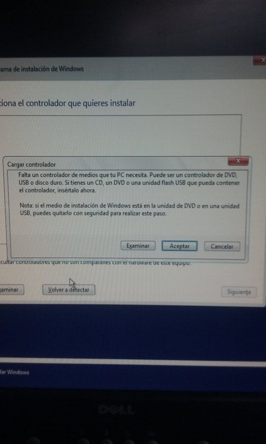

Desde un usb pero desconecte los otros dos discos y solo dejé el disco dónde quiero instalar pero no funcionó dice falta id de no se que ahora voy a probar instalar solo con un disco puesto porque si no los conectaba no hacía nada.
Nada vuelve a pedir el bendito controlador
