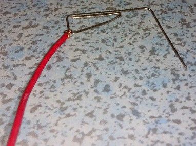

Realmente no he abierto el mio. Así que he investigado un poco en
forum.xda y en ese caso se hace un puente mediante dos clicks y un alambre así
Necesito la rom del Feiteng N9300+ forum_xda_developers_com_attachment_php_03d83f17f91eef41f88f77133e4de7bc-_-jpg.169137

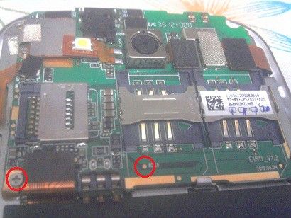

Y se puentea en esta zona
Necesito la rom del Feiteng N9300+ forum_xda_developers_com_attachment_php_d2ac4e0bdd51f6362708ca648802f92f-_-jpg.169138
Lo ideal seria hacerlo con un multimetro para hacerle un test. Tampoco se mucho al respecto pues no entiendo de reparación de moviles te pongo enlace http://forum.xda-developers.com/showthread.php?t=1943442 que explica todo más detalladamente.
Antes de hacer lo del puente intenta probar con ADB Shell en vez de SPB Flash Tool.
Como es muy largo de contar todo y no quiero liarte, primero prueba lo que te comentado primero y me cuentas.
Un saludo y espero que se te solucione.
Necesito la rom del Feiteng N9300+ forum_xda_developers_com_attachment_php_03d83f17f91eef41f88f77133e4de7bc-_-jpg.171266
Necesito la rom del Feiteng N9300+ forum_xda_developers_com_attachment_php_d2ac4e0bdd51f6362708ca648802f92f-_-jpg.171267
