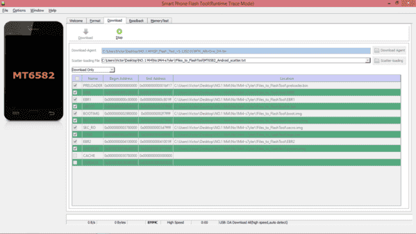

Prueba a cargar el scatter , pulsar download y con toda la calma del mundo manten pulsado volumen+ en el movil a la vez que conectas el usb.
no hace nada.
este es el flashtool, con la rom recien descarga, los driver instalados de nuevo, pero a la hora de conectar el dispositivo no hace nada.
el ordenador si hace el tipico sonido de hardware conectado, pero no flashea ni hace nada, ya he probado con Vol+ y Vol- pero nada funciona
por cieerto dificil conectarlo con tranquilidad ggggg
no hace nada.

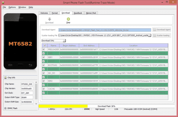

ya hace algoo al fiiiiin, me toco desmontar el cel por completo, me ha costado lo suyo pero alfin se llena la barra...
no veas para desmontar el miedo D: " en teoria no se puede quitar la bateria" pero haciendo eso de enchufar el cel sin bateria y ponerle la bateria puede ser la solucion, haber si acaba ya y alfin puedo encenderlo. gracias de antemano por las respuesta, se agradece mucho la ayuda
[DOUBLEPOST=1432841592][/DOUBLEPOST]al fiiiiiinnnn, despues de 5 horas sin salir de esta pantalla buscando solucion lo encediiii, siiiiiii, graciasssss, la verdad veia el cel en la basura D: menos mallllll
