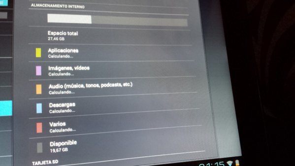

Buenas tardes.Gasolina32,muy equivocado estas, si.Segun ese pantallazo de Pili71,dispone de mas de 14gigas de almacemamiento y llama la atención que almacena mucha memoria cache.

Como comente no la tengo todavía pero según veo en la foto veo tiene disponibles mas de 21 gb de almacenamiento libre pero aparte solo para aplicaciones te deja 2gb internal storage y si funciona como los móviles que tienen compartida el almacenamiento hay es donde esta el error. No hablo de la sd me refiero siempre a la interna. En una Acer. que tengo no la tiene partida el almacenamiento y los 32 gb que tiene es tanto para aplicaciones como para datos. En cambio hay móviles y según veo la teclast lo tiene dividido 2 gb para aplicaciones y el resto para datos. Una putada si es asin porque me pillado la de 64 gb y veo que por lo menos en Android va estar limitada. Por eso comentaba que ella ya tenia en uso 1.86 gb en aplicaciones.
Buenos días.Lo de 2gigas,es lo máximo que puede ocupar la imagen del sistema en la memoria interna,lo que quiere decir,que no puedes instalar una rom cocinada que pese mas de 2gigas porque no hay espacio en la partición reservada a la rom que ocupe mas de 2 gigas.En la tableras de 32 gigas, dispones de 6.7 gigas para tus descargas en la memoria interna.

[DOUBLEPOST=1425673110][/DOUBLEPOST]A esto me refiero que solo tengo un almacenamiento interno. Ok si esos 2 gb solo sirbe para eso que comentas genial entonces no nos limita las aplicaciones
