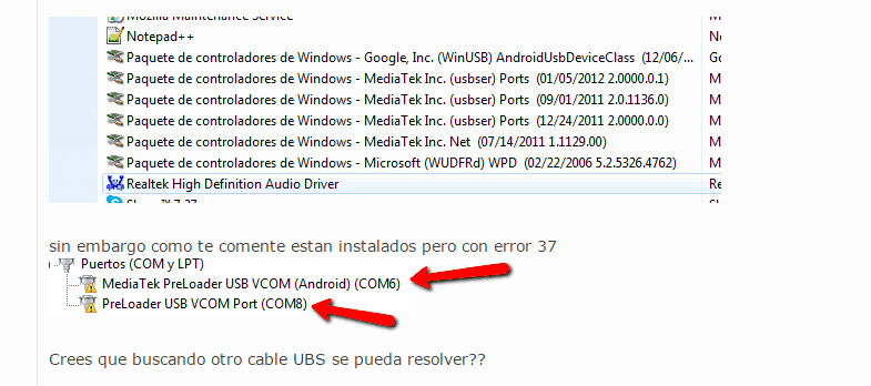

Aun no he podido solventar el problema de los drivers, sin embargo tengo varias consultas:

Hola @franciscop05 , quizás tu problema no sean los Drivers. Yo he podido flashear saliendome lo mismo que a ti es esta imagen que nos has pasado:
De todas formas te paso unos Drivers para win7 y wind8 y pruebas a instalarlos siguiendo este método:
"Para ponerlos entra en panel de control del windows, entra en administración de dispositivos y conecta con la batería quitada tu móvil por USB. Saldrá tu móvil como dispositivo desconocido durante unos segundos, clica rápidamente con el botón derecho y selecciona los drivers bajados por selección manual."
Drivers para Mediatek USB VCOM
Drivers para Mediatek USB VCOM Wind 8 64bits (recuerda desactivar la comprobación de firmas)
