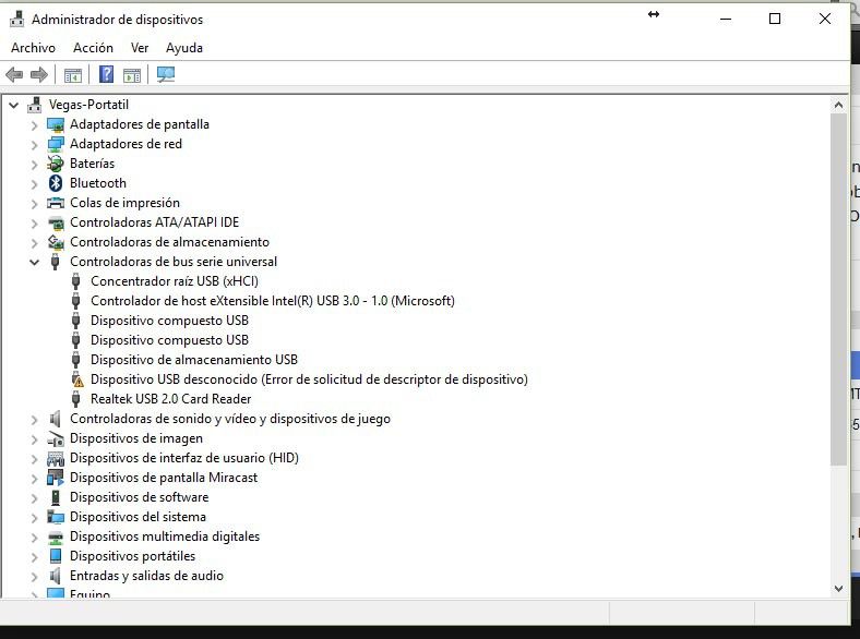

Conecta el terminal al PC y pon una captura de pantalla del administrador de dispositivos de windows.

Yo sólo puedo coincidir con Blood. Algún driver no está funcionando bien. Si estabas en modo EDL, en la captura que has puesto yo no veo por ningún lado "qloader 9008". Tienes que instalar los drivers ADB, prueba a instalar los de PDANet (enlace). Yo también reinstalaría MIFlash (enlace), prueba con la última versión. No serás el primero que con una versión de MIFlash no consigue nada y con una versión vieja todo funciona bien. Por cierto, para MIFlash recomiencan un windows de 64Bits. Eso por el apartado del Miflash.
