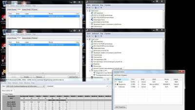

En 4pda, el usuario titovich encargado de rootear la rom Lollipop, explica como desbloquear las bandas europeas GSM, WCDMA y LTE adjuntando alguna captura. Según el traductor sería posible desbloquear bandas y acceder mediante código numérico a su ejecución. No tengo el móvil y por tanto no lo puedo probar pero sería interesante comprobarlo.
"Después de encender el Lollipop 5.0.2 ROOT mí fue interesante para cavar frecuencias más profundas Infocus M810. Paleé toda la Internet durante mucho tiempo luchó como un pájaro en un vidrio transparente y no podía encontrar la información, cómo hacer que nuestro interruptor mago para el diagnóstico. No he encontrado. En el camino, el firmware recogiendo intentó hacer, sho, pero sin mucho éxito. Y por eso hoy yo todavía tengo su Infocus activar el modo de diagnóstico que le permite utilizar los servicios de Qualcomm - QPST y QXDM. Acceso de nivel inferior para el teléfono simplemente no existe, o mejor dicho, existe, pero es una de soldadura plancha, programación y evaluación. Bueno, con el fin de conectar un simple cable USB y tener la oportunidad de cambiar cualquier parámetro del procesador para hacer precisamente eso y creó QPST y QXDM.

Para desbloquear las frecuencias fijo el valor de esta especificación: http:. //forum.xda-devel...6577252&postcount=455 En este nivel, no hay absolutamente ninguna diferencia qué tipo de dispositivo, siempre y cuando se trataba de un teléfono en el mismo procesador. La única advertencia puede estar en el teléfono hardware, a saber, la ausencia de la antena a la frecuencia deseada. Pero esto es una cuestión de práctica, el principio de deporte es importante en este caso - la parte principal))) En teoría, los valores que figuran en el sitio XDA frecuencia abierta: GSM: la DCS-1800 / P-GSM / E-GSM / GSM-850 / Ferrocarriles-900 / PCS- 1900 WCDMA: Banda 1 a 11 LTE: Banda 1, 3, 4, 7, 8, 17, 19, 21 Desafortunadamente, en Ucrania, en mi ciudad ni siquiera tiene 3G, por lo que prueba la teoría, no puedo. Pero lo que da el efecto de cambiar los parámetros, confirmo. El hecho es que en el menú de servicio * # * # 4636 # * # * hay una variedad de frecuencias GSM / UMTS. Antes de editar el módulo de radio, la elección fue una sola: EE.UU. Band, que hace que la selección de GSM que no trabaja (como yo lo entiendo, es la elección de la frecuencia de 850 MHz). Después de editar la frecuencia abierta y de otros continentes. Ahora se puede elegir de manera segura EE.UU. Band, nuestra GSM dejará de funcionar, y luego por el trabajo BAND Europa restaurado. Teniendo en cuenta que el cambio de los ajustes ha abierto nueva banda GSM, casi me cabe la menor duda que se abren y WCDMA y LTE frecuencia. Pero si van a trabajar en nuestra máquina - es otra pregunta, y la respuesta es, cuando alguien está en el área de cobertura de 4G (especialmente banda 7) se atreve a cambiar la configuración del procesador RAM NV. De hecho, esta operación está exenta de riesgos, sobre todo si los valores iniciales de registro.Debo decir, que aún no han encontrado la oportunidad de incluir frecuencias en el desbloqueo del propio firmware. Los valores modificados en la NVRAM y pskolku en la RAM NV también contiene IMEI y el otro teléfono de información del sistema, a continuación, la copia de seguridad, no puedo dar. Es decir, Si alguien quiere acoger pronto tratar de desbloquear las frecuencias WCDMA / LTE en su teléfono, y luego hacerlo con él tendría que manualmente. Así es como se hizo ver "Selección de estación" en mi teléfono (el * # * # 4636 # * # *)
Bueno el problema referido por el ruso es exactamente el mío. Como dije si entráis en modo ingeniero y seleccionáis la opción de Seleccionar tipo de bandas os cambiará las bandas por defecto a las de USA, pues el resto no salen disponibles.
Del enlace a xda que aporta no se puede sacar la solución directamente porque se basa en la instalación de un zip, que desde el recovery por defecto de nuestro teléfono (¿hay algún otro?) no puede ejecutarse, sólo ejecuta archivos que detecta como actualizaciones o ROM de Infocus.
