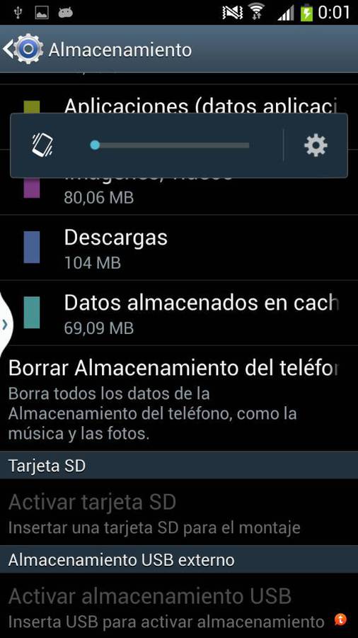

Cachis. Siempre me sale el volumen...
Enviado desde mi NO1_S6 mediante Tapatalk
La sd directamente te queda como anulada. Como si no la tuvieras ni metida.Fijate
