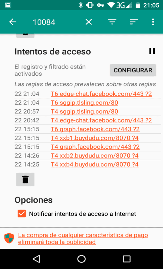

Hola, aquí sigo dandole vueltas porque me niego a no poder usar el móvil.
Instalé la app netguard y permite bloquear el acceso a internet a todas las aplicaciones. Pues bien, ahora tengo instalado settings, pero no tienen acceso a internet,. os pongo captura de los sitios a los que intenta conectarse.
Habria que dar con la aplicación que se encarga de instalar Settings, porque aún en modo avión se instala.

De momento con la app NetGuard, controlo toda aplicacion que se quiere conectar a internet. No me ha vuelto a aparecer anuncios ya que tengo restringido el acceso a internet por defecto y no se si es google play, al reiniciar el telefono informa que Settings se ha desinstalado por que es potencialmente peligrosa, como al rato se vuelve a instalar , el netguard le corta el bacalao y le impide el acceso a internet.
La unica solucion será una rom compatible de fiar....:sob:
