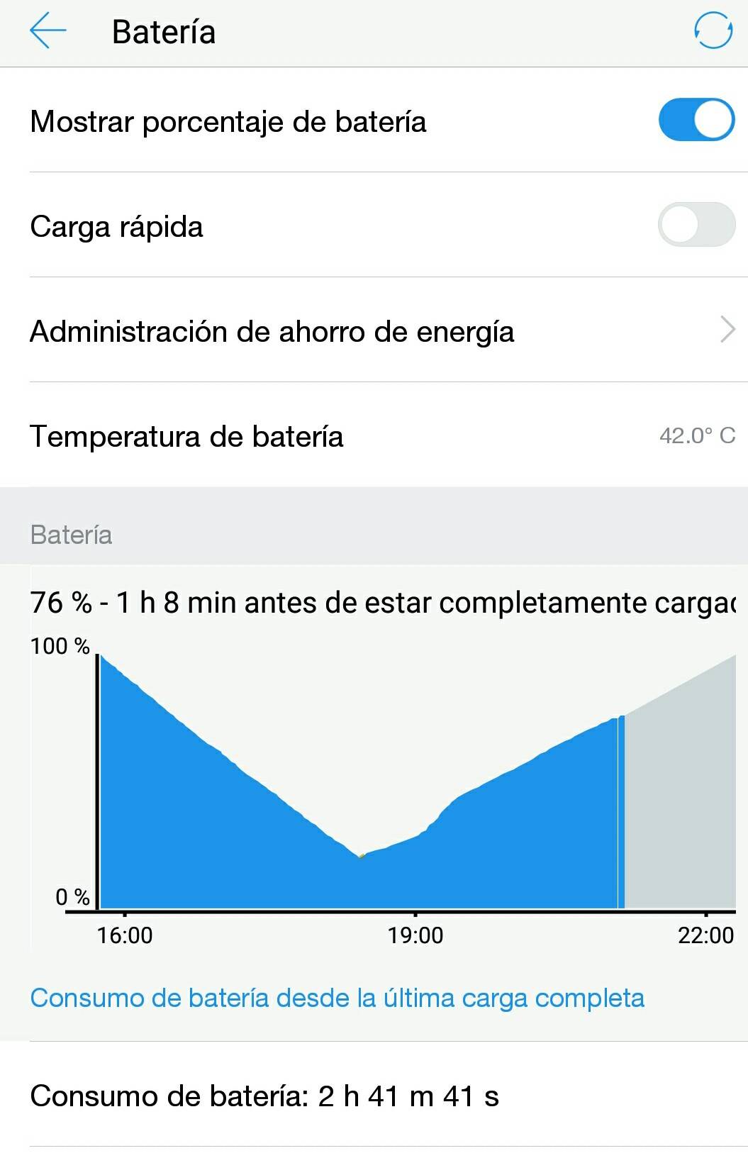

He instalado la Bb72 y actualizado hasta la ultima versión. He realizado todo el proceso hasta 3 veces, pero el tfno (o la rom, cargada de apps, por cierto) me sigue dando todo tipo de problemas. Los más importantes: calentamiento espontáneo del terminal y drenaje de batería.

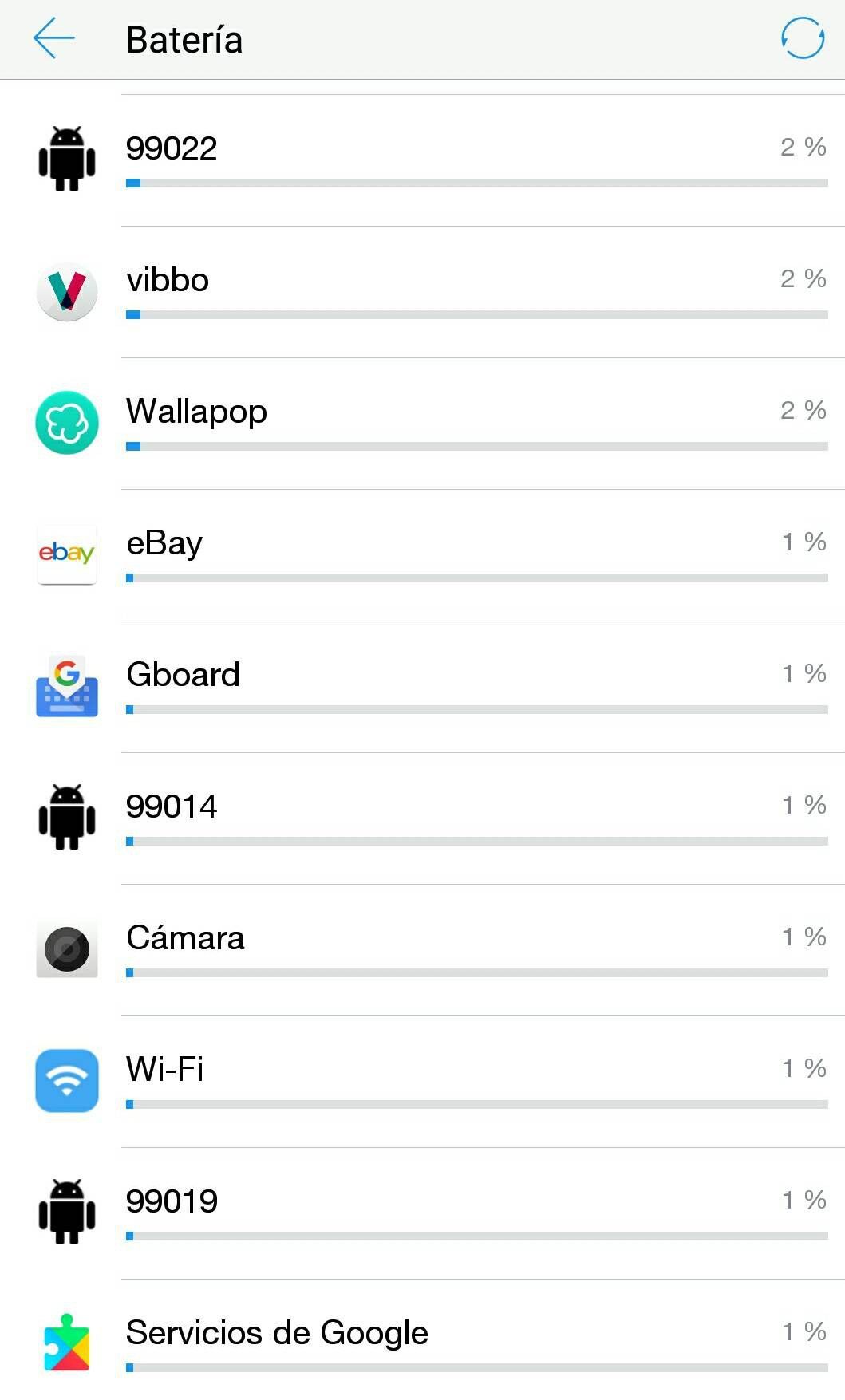

Observo, cuando se calienta, procesos que me son extraños (varios muñequitos de android en negro seguidos de 9900XX)

Capturas de procesos y calentón de 42º. Hubo uno de 50º
Sí, las roms de los italianos no suelen ser muy minimalistas
Lo de los calentones, yo no conozco mucho este soc, pero tampoco me parecen temperaturas muy preocupantes, más si ha habido algún reincio de por medio y/o has estado usando el recovery
Los números con el muñequito android son apps desinstaladas
