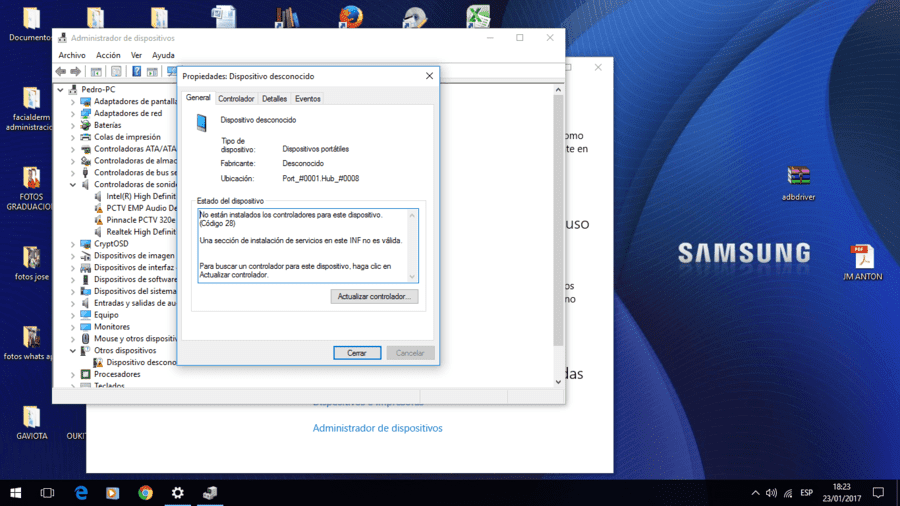

Gracias. Lo que pasa es que la que creo que es no puedo ni inhabilitarla, y no soy root. Quiero cambiar a la rom bb72 pero no me conecta el teléfono al ordenador ni instalando drivers. Me da un error de MPT device y me dice que los drivers están instalados pero que hay un error.

Te pongo lo que me sale en dos pantallazos
Perdona, me despisté y no me di cuenta que era un Snapdragon en lugar de un Mediatek.
Desconecta el móvil del PC y deshabilita el control de firmas de drivers como aparece el enlace que te dejó Rami70 y después instalas estos drivers: enlace. Después reinicias el PC y reinicias el móvil y lo vuelves a conectar.
