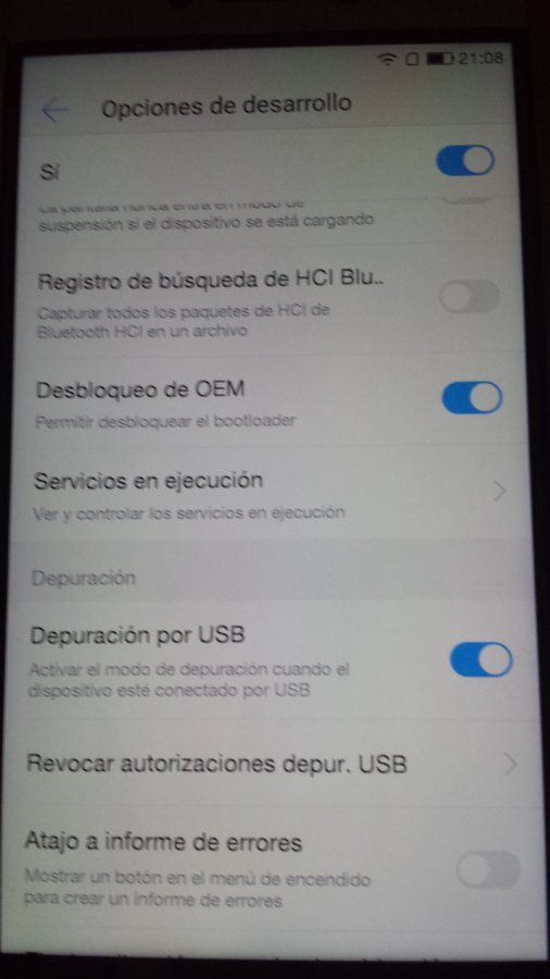

Lo primero mira que el pc reconozca al móvil como Le2. En el tutorial de alegre compra, descarga el twrp y cópialo al escritorio. Luego descacarga la rom. Si recuerdo bién son descargas de mega y no dan problemas.copia la rom al escritorio y la copias al telefono. en el móvil ve a ajustes y allí a telefono. Pulsa 7 veces sobre build number y veras que te pone que eres desarrollador. Ahí habilita depuración usb y sigue los pasos del tutorial que si que funciona
