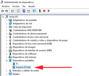

Ve a Panel de control/ Hardware y dispositivos/Administrador de dispositivos

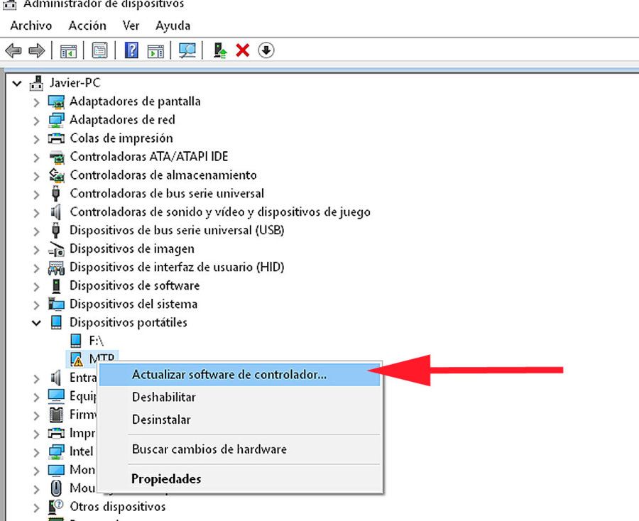

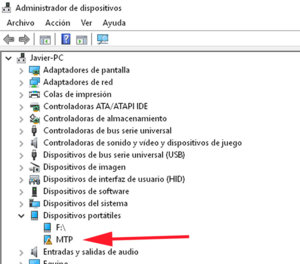

  • Te tiene que salir esto:

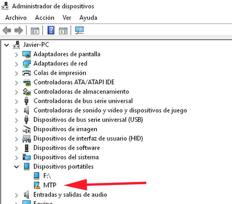

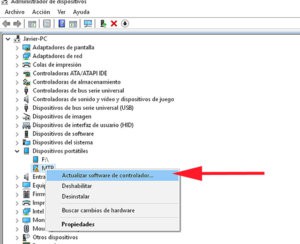

  • Si te sale como la imagen con el triangulito amarillo, entones tienes que instalar los driver MTP
  • Te pones encima y le das al botón derecho y haces clic en actualizar controlador.

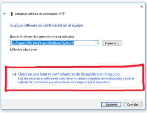

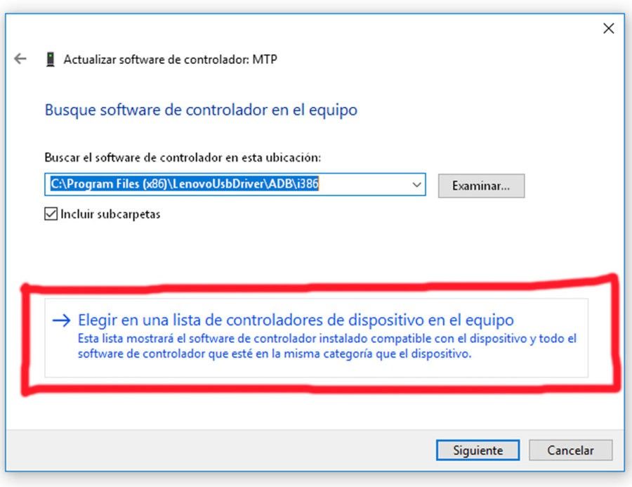

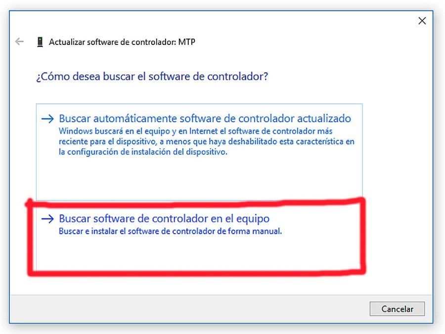

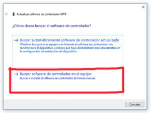

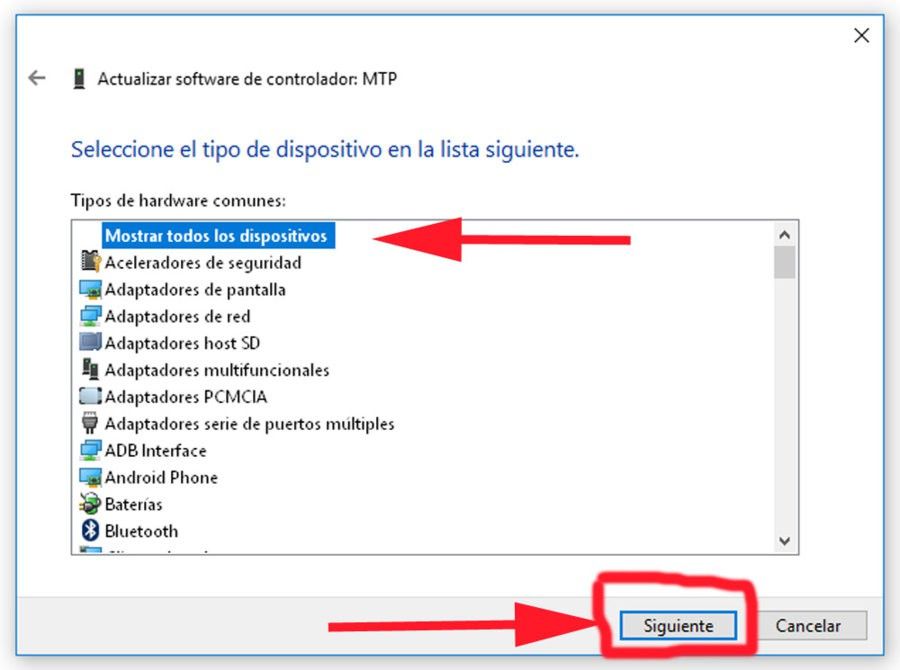

  • Escoges la opción inferior, la que te dejo marcada.
  • En la siguiente pantalla vuelves a escoger la opción inferior y le das a siguiente.
  • Dejas marcada la primera línea ( sale por defecto) y le das a siguiente.

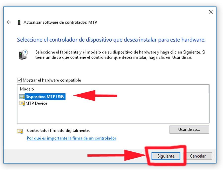

  • Marcas la primera opción que sale "Dispositivo MTP USB" y le das a siguiente

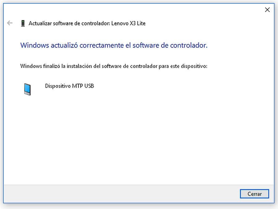

  • a continuación te indicara que se instalo correctamente. Sales de esa pantalla

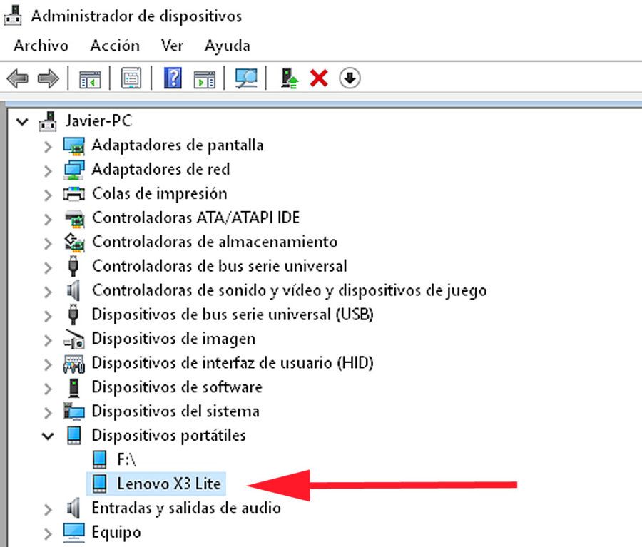

  • Y ahora en el administrador de doispositivos, ya te saldrá el dispositivo de forma correcta.
  • Y ahora vuelve a probar si ya al conectar el teléfono al pc con la depuración usb activada, te sale la pantalla que tienes que aceptar. A veces sale cuando ejecutas el desbloqueador del bootloader. Estate atenta.

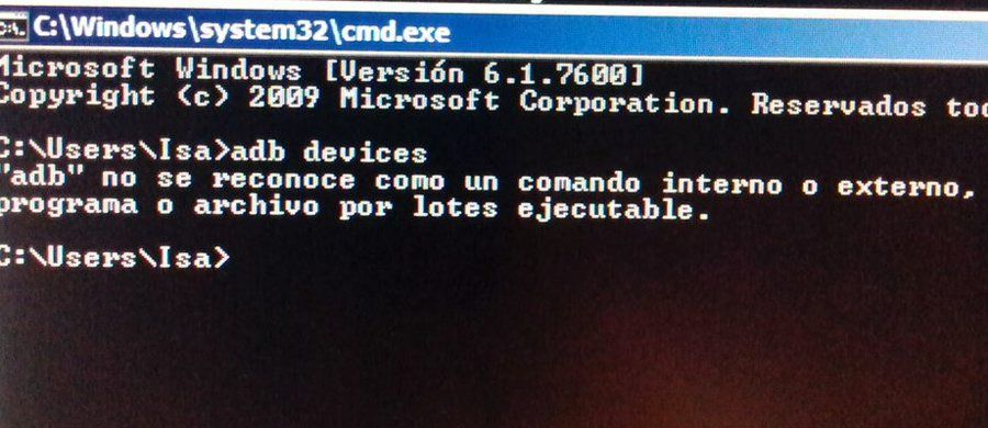

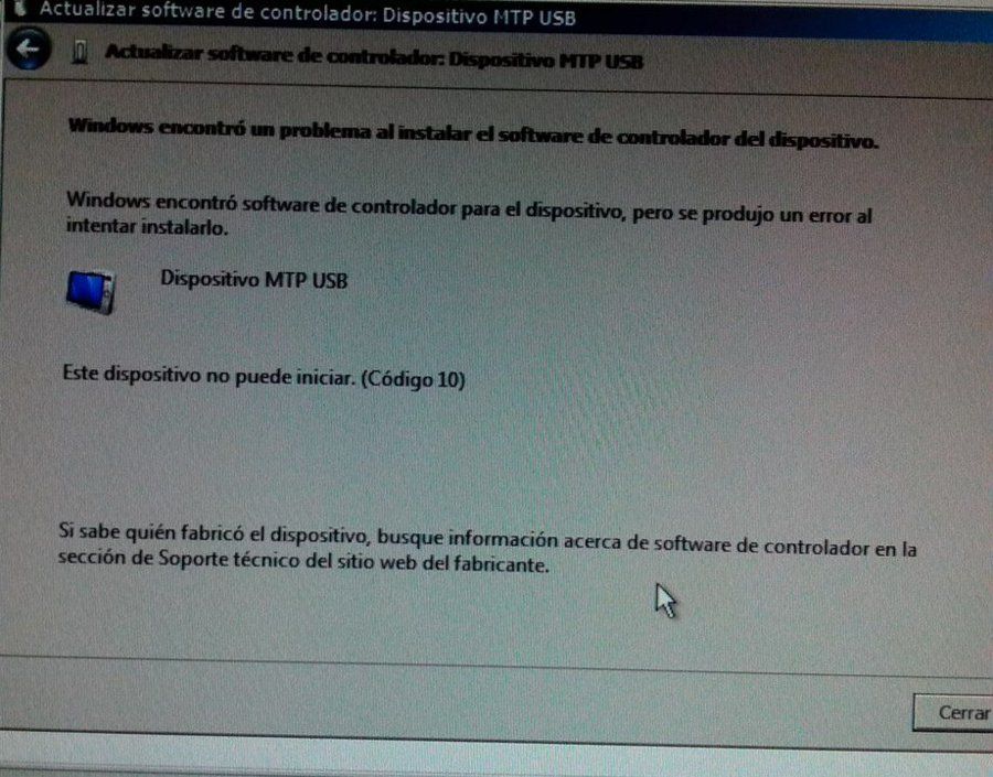

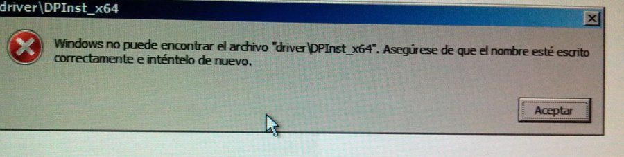

Me da hasta vergüenza pero no me deja actualizar el MTP:
Si no te sale igual busca android devices y ahi los controladores MTP
Si eso probamos otra cosa reinicia el PC ,para ver donde esta el problema:
Punsamos el símbolo de Windows + r saldrá ejecutar cmd ,le damos a aceptar y nos abrirá una ventana en negro,ahi escribimos, puedes compilar y pegar en la ventana los comandos:
adb devices
Y pulsamos enter,tienes que estar atenta a la pantalla del móvil por si sale darle permisos
Si sale una serie de números,esta bien seguimos y escribimos:
adb reboot bootloader
El teléfono se reiniciara ,si es asi usa el desbloqueador.
Amiga ese ordenador tuyo lo vamos a tener que mirar a fondo, jajaja. No tienes otro para probar?
