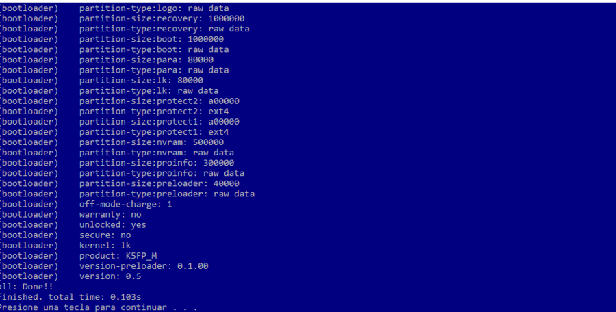

..o ejecuta otra vez el programa ya no te pedirá desbloquear y te saldrá esta pantalla,abajo del todo pone bootloader unlocked:yes

Siempre que ejecutes el archivo de desbloqueo, te va a preguntar si quieres desbloquearlo. Si pone "Unlocker= Yes", pues ya esta desbloqueado , no tienes que hacer nada. Apágalo y disfruta del terminal

Instala el TWRP, si te deja ya esta desbloqueado.

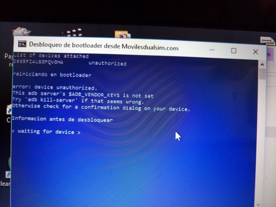

@avecilla, @Amadeus: activadas las opciones de OEM y depuración de usb desde Desarollador, conecto el móvil encendido al pc pero nunca sale la ventanita de "permitir la depuración usb".

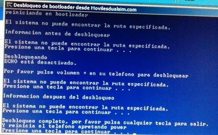

Así las cosas yo sigo pero el proceso no sale bien porque aunque pone al final que ok realmente sigo sin poder cargar el recovery y se queda con el de Lenovo.
Os dejo los pantallazos:

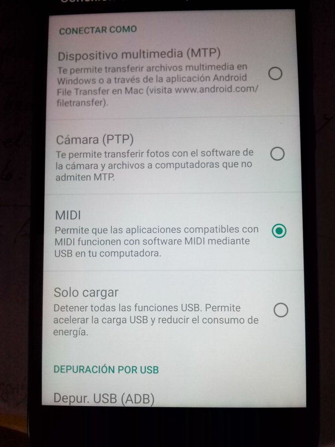

Eso de midi?, selecciona transferencia de archivos y justo debajo de midi, creo que tienes lo de activar la depuración.
