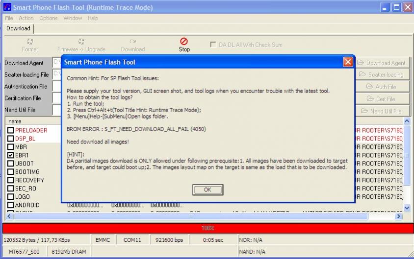

Hola,
cuando selecciono solo EBR1, me sale un eror : erreur.jpg
Re: Nuevo recovery para el N7100+ S7180 que hace usar los 2,5Gigas de ROM
Haora cuando seleciono EBR1 y también preloader y recovery et procedimiento va un poco mas lejo pero cuando se termina la banda violeta , tengo el mismo eror.
change scatter file...
i used this
