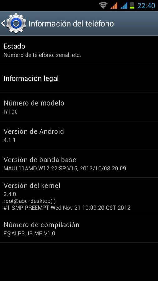

Que opinas...
Es el mismo, solo cambia lo del prefijo de montaje de la SD, cosa que no nos afecta para el recovery.
Pues antes de que me equivoque,me puedes verificar que es el mismo kernel

Confirmado, no es el mismo telefono, en el tuyo pone que es "e1901_v77_hy1b_mt9p017_notv" y los upai N7100+ son: "e1901_v77_jbla668_9p017"
Si es normal lo de que esté en /system/ .... es que ya es tarde :blush:
Joer que putada,es lo único que me tiene loco y que me ha decepcionado este telefono,lo de los 2gb y es que no entiendo porque viene así de participando...
