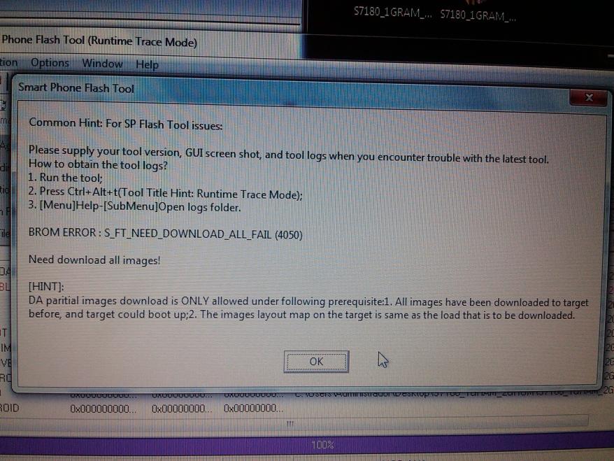

Sigo los pasos al pie de la letra , y despues de darle a descargar cuando conecto el movil al pc me sale este error, y no me deja instalar el nuevo recovery con esos 2.5 gb de espacio, una ayudita!!!!
Prueba seleccionando también el PRELOADER.

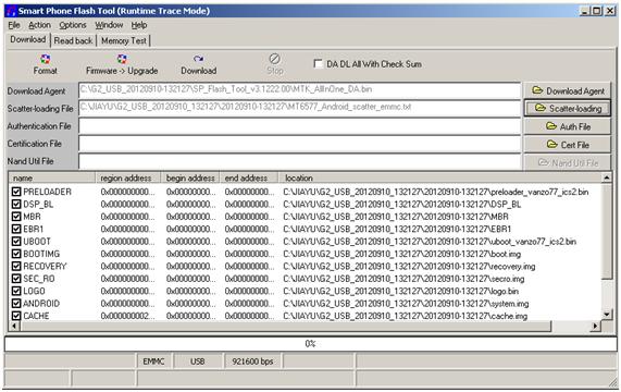

Buenas, me he puesto a trastear, y no soy capaz de hacerlo bien, donde hay el poner el fichero de txt, si lo pongo en el lugar del recovery, flasheo y no pudeo acceder al recover (vol+ y power), en que lugar exacto debo poner el archivo "s7180_1GRAM_2.5GROM_recovery", del flash tools.
Decir que tengo tu rom 1.2 y la pude instalar a la primera, pero con este fichero me pierdo y no puedo, de momento el movil a sobrevivido a mis meteduras de pata.
Gracias.
La ruta hacia el scatter.txt se pone en la segunda línea "scatter-loading", nada mas hacerlo se abrirá el menú para seleccionar las partes que quieres flasear.
En tu caso PRELOADER, EBR1 y RECOVERY (o lo dejas por defecto)
Bueno despues de marcar EBR1 y ahora tambien PRELOADER, me sale la barra en color morado cargando pero se queda en 100% y me salta otra vez el mismo error. Yo instale el primer recovery en ingles que pusiste y todo me salio bien a la primera, ahora con este nose que esta pasando. No tendria que marcar tambien el RECOVERY como le as comentado al compañero capicrunch ?Es que no entiendo muy bien lo que se trata de hacer para usar esos 2,5 Gb , que es poner este recovery nuevo ? o alterar el anterior que tenemos ?. Gracias!!!
El quid de la cuestión es el EBR1, ese es el que obra el milagro de los 2,5Gb.
Por eso te decia que desmarcaras el resto, pero si no te deja prueba marcando el recovery, a fin de cuentas es el mismo.

Nada sigue dandome el mismo error teniendo marcado EBR1,PRELOADER y RECOVEY y todo lo demas descarcado.
Yo al instalar el primer recovery en ingles fue dandole a Firmware/Upgrade , si le doy a eso en vez de a Download podria instalarlo? Porque es como si instalara otro recovery nuevo no? Y lo tendria que marcar todo como en esta foto? podria valer esta forma de intentar instalar el recovery este de 2.5 Gb? Gracias !! aver si para hoy puedo tenerlo listo y acabado.:up:

Broom error is often made by a wrong scatter file. You must can flash only ebr1 with your right scatter file.You must check it or make a new with mtkdroid.

Bueno pues después de cenar volví a ponerme a intentar tener esos 2,5 Gb de espacio interno, y por fin después de probar y probar y mas probar con batería , sin batería y de mil maneras diferentes conseguí tener esos 2,5 Gb de espacio interno.
¿Cual era mi error? muy sencillo , se me ocurrió la idea de sobrescribir los archivos MT6577_Android_scatter_emmc y recovery del recovery ingles CWM 6.0.1.5 para los star upai N7100+ y S7180 qhd en la carpeta de este de 2,5 Gb y siguiendo los pasos aquí mencionados al fin todo perfecto!! Buenas noches y espero que pueda resultar útil.:tonguewink:acman:
