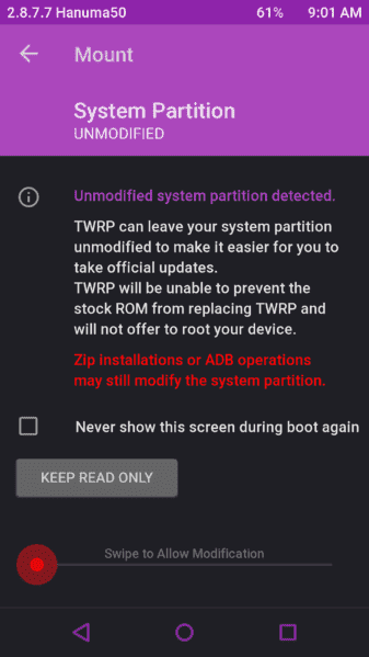

Primero e importante (gracias @SIgNIFER) desplazar a la derecha la bola en la barra en la pantalla "mount"....
A partir de ahí el recovery es operativo

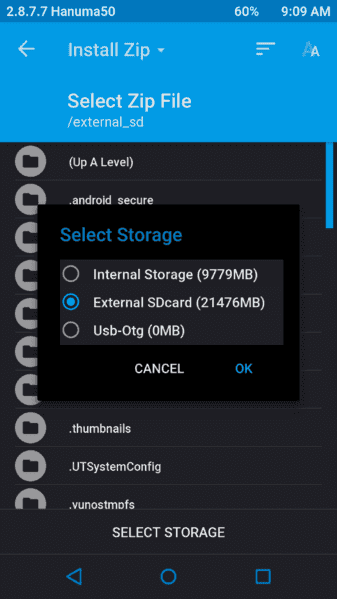

Con acceso usb-otg
MEGA
Con acceso usb

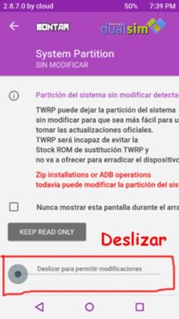

Pues en el recovery del RMN2 la mayoría de los males vienen de no hacer eso.
El resto suelen venir de no leer el manual de @avecilla sobre el TWRP, traducido por él, para el RMN2
Pues después de tu post he llegado a varias conclusiones...
1- He quedado como un lila torpe públicamente...... Ja ja ja
2- Queda claro que lo primero que hay que hacer es desplazar esa barra y leerse el hilo de @avecilla al que yo no había prestado atención.
3- El recovery restaura perfectamente backups anteriores hechos con el 2.8.7.0
4- El recovery reinicia en sistema perfectamente.
5- Doy por hecho pues que va perfectamente.....
6- Entiendo que seguramente cuando probé el recovery de TF no hice eso y por eso yo creía que no iba bien....
