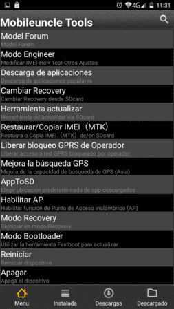

@antonioantuan me puedes describir con que opcion del mobileuncle lo instalastes?????
Pues con la opción cambiar recovery
Le doy a cambiar recovery desde la sd (donde he bajado el nuevo recovery), y no me detecta ningún recovery?????????
Debe ser alguna tontería, pero hoy estoy un poco espeso, seguiré indagando haber si lo instalo, gracias.
A mí me pasó lo mismo.
Me estuve quebrando la cabeza hasta que me dio por poner el archivo recovery.img suelto en la raíz de la sd externa.
Fuera de toda carpeta que lo contenga.
Prueba
Y recuerda Mobileuncle 64bits
